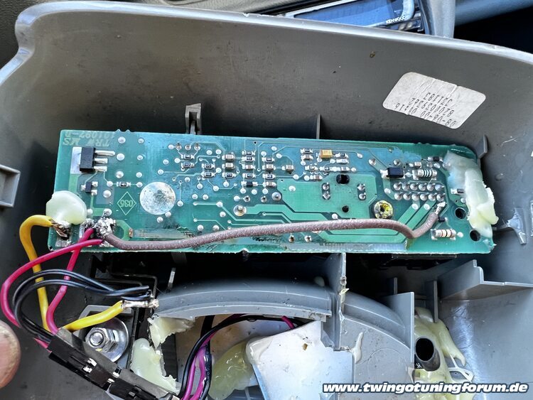

Hallo liebe Twingo Gemeinde.
Ich war lange auf der Suche nach einem Ersatz für die defekte Innenraumbeleuchtung. (Bei uns ist die Platine durchgeschmort)
Da diese Bauform (die große mit elektr. Glas-Schiebedach, Zentralverr. und Alarm ist so nirgendwo mehr zu finden.
Daher würde ich jetzt gerne wissen, welche Kabelfarbe am Stecker zur Innenraumbeleuchtung was macht.
Warum?
Mein Ziel ist es, ohne die Platine, ausschließlich das Innenraumlicht, gekoppelt mit dem Türkontaktschalter, an und ausgehen zu lassen.
Sonst nichts.
Dazu müsste ich aber die Farben für die geschaltete Plus-Leitung wissen.
Den Schaltplan aus dem Forum habe ich schlichtweg nicht verstanden ;-(
Hoffe es kann mir jemand halfen.
LG
Holly

Hast du Fotos von deiner Platine?
Vllt lässt die sich ja auch reparieren.

Die Platine wurde von meinem Vorgänger schon ein zweimal mit neuen Kabeln verlötet.
Letztens ist sie aber durch geschmort und hat eine Sicherung rausgehauen und sobald ich sie jetzt anschließe, knistert und raucht es wieder.
Da mag ich jetzt nicht mehr dran rumpfuschen
Denke die Farben der Kabel, die ich brauche für das. Innen Licht würden mir weiterhelfen.
Vielen lieben Dank!

Hast du Funk oder Infrarot ZV?
Bei Funk ist oben auf der Platine nichts los was schmoren könnte.
Bei IR kannst du hier mal nach den Farben schauen
https://www.twingotuningforum.de/thread-...pid8425827
In beiden Fällen gibt es gute günstige neue Hardware aus Frankreich.
IR
https://www.alarm-discount.com/anti-dema...-1999.html
Funk
https://www.alarm-discount.com/anti-dema...-2001.html

Danke Dir.
die ZV funktioniert ohnehin nicht mehr.
Ist uns auch nicht wichtig.
Meine Frau nutzt ihre Twingoline fast ausschliesslich alleine für die Fahrten zur Arbeit und zurück.
Dafür reicht zu- und aufschließen oldschool mit dem Schlüssel.
Wie gesagt, ich möchte nur, dass sie wieder eiin funktionierendes Innenlicht hat.
Da Platine defekt in der Innenraumbeleuchtungseinheit, möchte ich nur ein Licht am Stecker / Kabel anschließen, was angeht wenn Tür auf und aus geht, wenn Türe zu.
That´s it.
Dafür bräuchte ich aber die korrekten Kabel / Steckerbelegung, um dies zu tun.
Der Stecker hat Kabel mit folgenden Farben:
Eine Seite
- Rot/Grau
- Dunkelgrün
- Violett
- Hellgrün
- Rot/grau
Andere Seite:
- Schwarz/grau
- Weiss grau
- Braun
- Gelb/Grau
