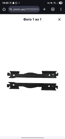

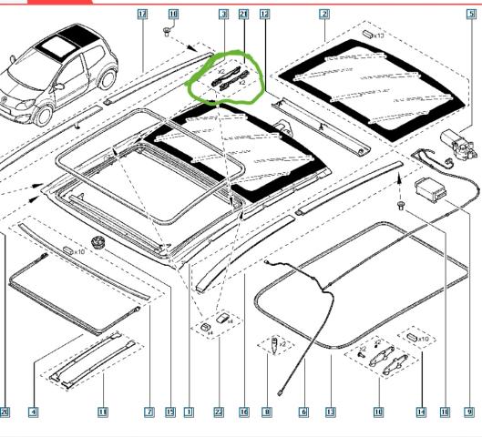

ich besitze einen Twingo Day & Night CN0A, Baujahr 2009 mit einem Glasschiebedach. Leider sind bei mir beide Führungsschienen (Teilenummer: 7701210099) gebrochen.
Im Internet konnte ich keine Ersatzteile finden, und bei Renault kosten sie rund 180 € pro Paar, also 360 € insgesamt – das entspricht etwa dem halben Fahrzeugwert.
Hat vielleicht jemand eine Idee, wo ich diese Schienen günstiger bekommen kann?
Auch gebrauchte Teile wären für mich völlig in Ordnung, sofern sie in gutem Zustand sind.
Außerdem wäre ich für Tipps zum Austausch sehr dankbar. Die Anleitung im Werkstatthandbuch hilft mir leider nicht weiter – sie ist einfach zu knapp und unverständlich gehalten, besonders, was den Rückbau betrifft.
