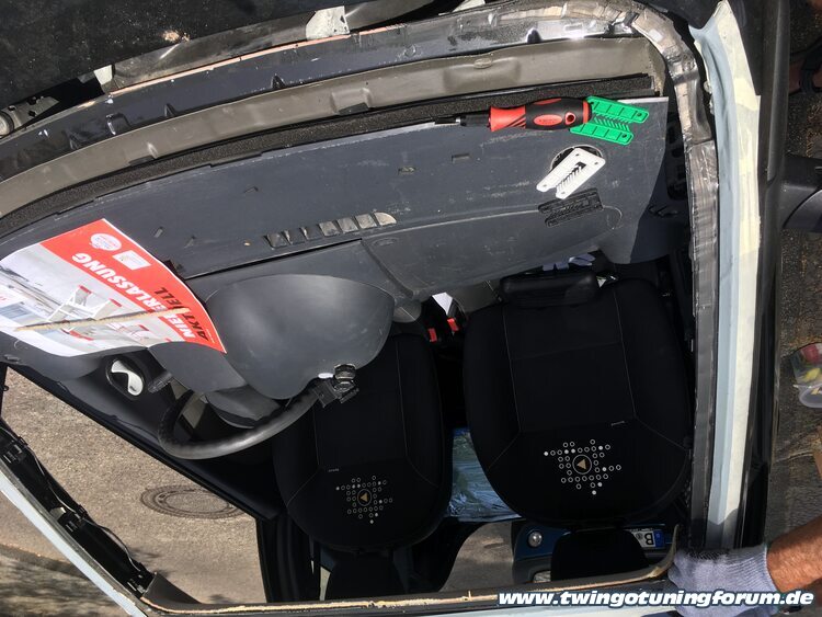

Sprung in der Scheibe
[Bild: twingo-02095531-TpM.jpg]

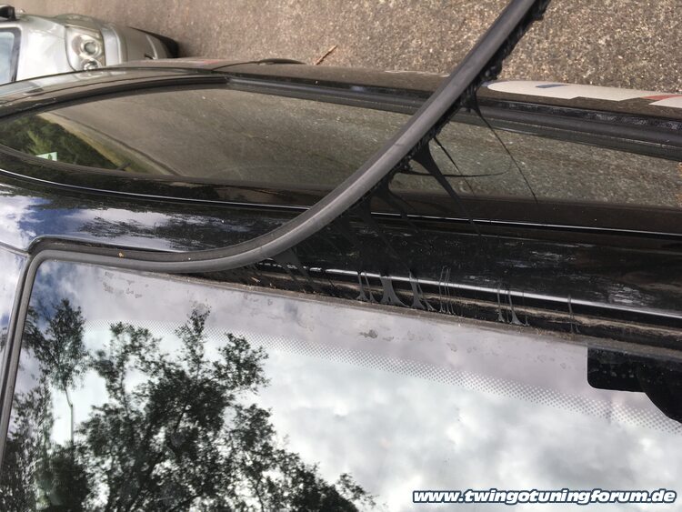

Sich vorab die Abstände der Gummidichtung Merken/Notieren damit die Scheibe nicht zu tief sitzt
[Bild: twingo-02095847-M9t.jpg]
Beim Ausbau darauf achten diese kleinen Gummidistanzplättchen die am unteren Scheibenende sind nicht zu verlieren denn die verhindern das die Scheibe zu tief gedrückt wird.

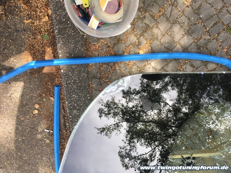

Gummidichtung lösen und unbedingt eine Neue besorgen

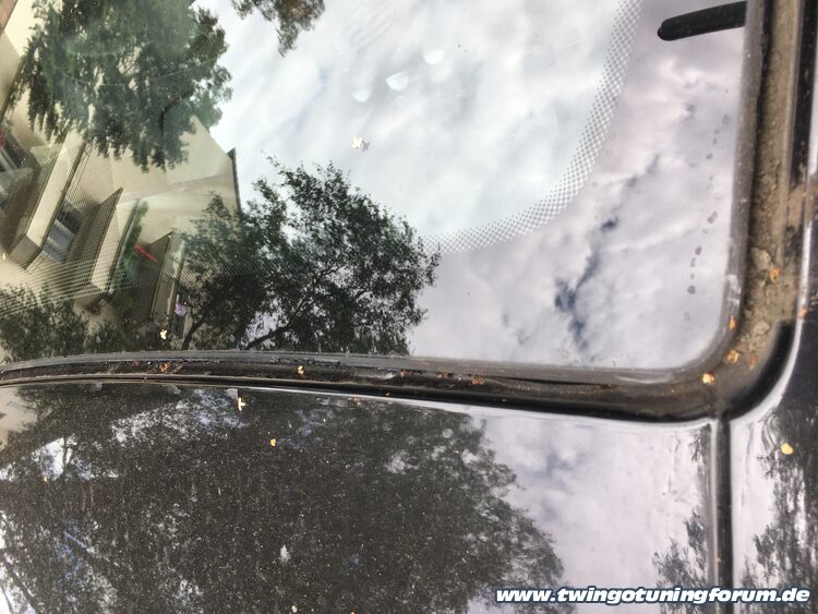

Mit Stahlseil und Dorn an der unteren Ecke anfangen die Scheibe mit dem Stahlseil herauszuschneiden.Am besten zu zweit und darauf achten das man die Verkleidungen rundum nicht beschädigt.Dann Scheibe entfernen.
Ich habe denn ganzen Rahmen rundum Abgeklebt- kann jeder machen wie er möchte.Anschließend den Stahlrahmen gründlich von alten Kleberesten reinigen und Notfalls beschädigte Stellen Grundieren.Dann Abtrocknen lassen.
Dann die Neue Frontscheibe Reinigen und mit Primer vorbehandeln-sich schon vorab einmal Gedanken machen wie man das ganze Einbaut da ja Ablüftezeit vorhanden ist und der Kleber ja auch noch erwärmt werden muss.

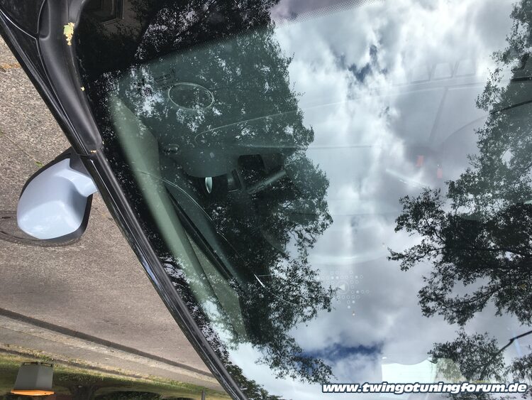

Ja und wenn die Kleberaupe auf die Scheibe aufgetragen wurde die Scheibe einsetzen und in Position schieben-nicht mehr anheben dadurch hat man wenn es blöd läuft Klebeabrisse und das ganze war umsonst.Also in einer Trockenübung vorab schon mal alles Durchspielen und auch schon Klebestreifen am Dach montieren- ich habe auch unten noch zwei kleine Styrodurstreifen verwendet.Denn die Scheibe soll ja nicht mehr gehoben werden.
[Bild: twingo-02102042-Cuf.jpg]
Bei mir hat es das zweite mal gut funktioniert und die Scheibe ist Dicht und auch die Windgeräusche sind wie beim original.
