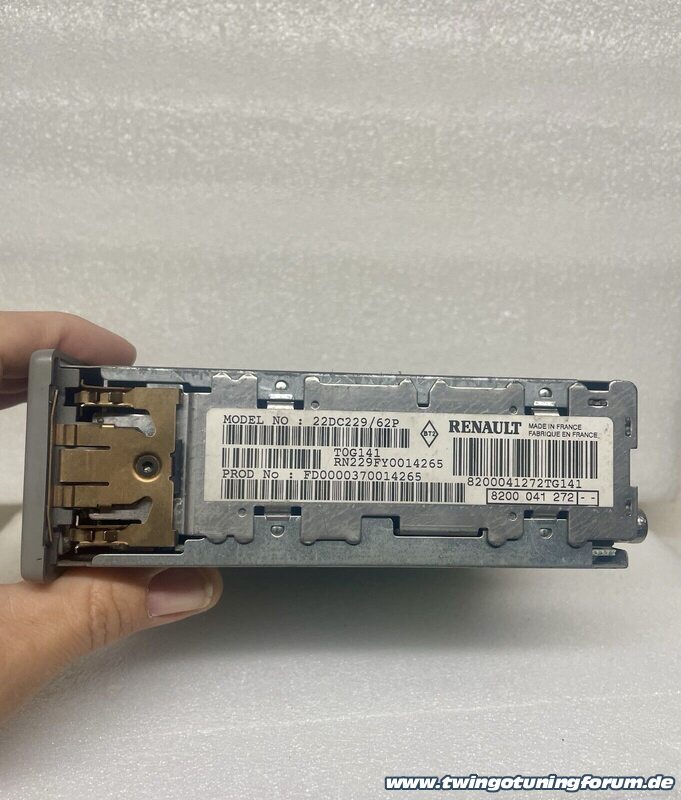

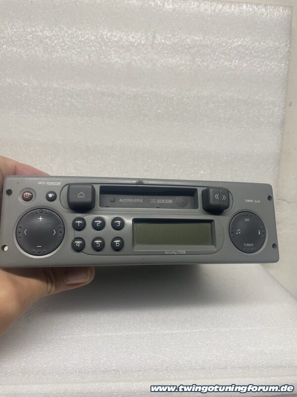

Hallo allerseits, ich habe mir vor kurzem einen 2000er Twingo gekauft und habe jetzt ein TunerList Kasettenradio dafür gekauft.
Mir wurde der Code 1541 dafür mitgegeben, laut der Codeliste im Forum scheint der auch korrekt zu sein.
Mein Problem ist jetzt dass ich den Code nicht bestätigt kriege. Ich gebe den Code mit den Tasten 1-4 ein und will dann mit Taste 6 bestätigen, aber es passiert einfach nix. Ich hab bei eingeschalteter Zündung die 6 schon für gut 30 Sekunden gedrückt gehalten, aber das Radio will nicht freischalten. Mache ich irgendwas falsch? Muss ich wirklich noch länger gedrückt halten?

Der Code sieht richtig aus, und die Taste "6" muss man gar nicht so lange drücken.
Ich habe das eben bei meinem Radio (sieht exakt gleich aus) getestet.
Was ich unter keinen Umständen versuchen würde: Beim Einschalten mehrere Tasten drücken.
Damit kommt man in des Teufels Küche, ich hab's dummerweise gemacht.

Ich hab´s jetzt über die Lenkradfernbedienung hingekriegt. Mit der Taste die ganz unten dran ist. Ich hatte es vorher mit der Lautstärke runter Taste versucht weil ich das mit "untere Taste" falsch verstanden hatte
Warum es mit der Taste 6 aber absolut nicht will verstehe ich trotzdem nicht, zum Sender Speichern klappt die Taste.
Also, wie gesagt habe ich das wegen dir tatsächlich nochmal ausprobiert, und bei meinem Radio hat es mit der "6" funktioniert.
Es wird je nach Anleitung auch schonmal von der "5" gesprochen.
Nochmal zum nicht nachmachen.
Ich habe versucht mit dem Klammergriff (1&6) den Precode abzufragen.
Da kamen dann komische Sachen die ich nicht interpretieren konnte, das Radio lief aber noch.
Dann habe ich einen Griff gefunden mit dem man alle Tasten und das Display testen kann.
Dummerweise habe ich das Radio aber in den jungfräulichen Zustand geschickt, und neben der Codeeingabe waren alle Grundeinstellungen weg, nicht aber die Sender.
Daraufhin musste ich den Ländercode (others), den Entzerrertyp (Twingo ist "1") und die Hecklautsprecher neu einstellen müssen.
Ich hab schon gedacht ich hätte es hin gemacht.
Die Anleitung für die Einstellungen habe ich auf Englisch mal mit zu den Radiocodes gepackt.
Es bedanken sich: Soonjai , Paletti , heingumpel
