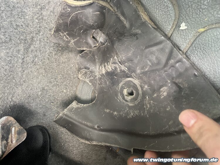

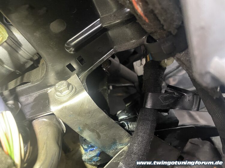

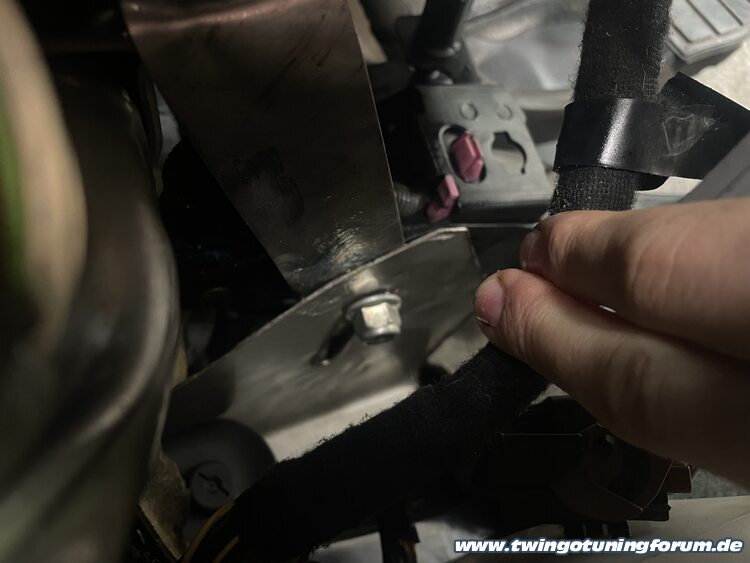

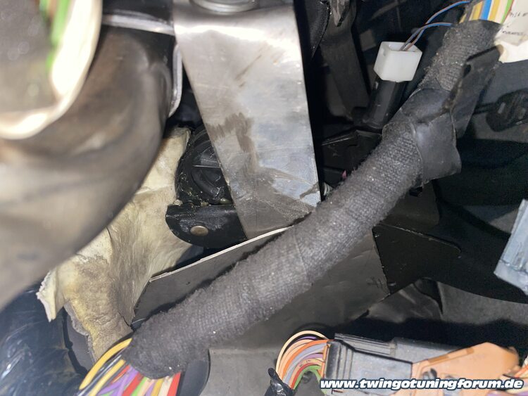

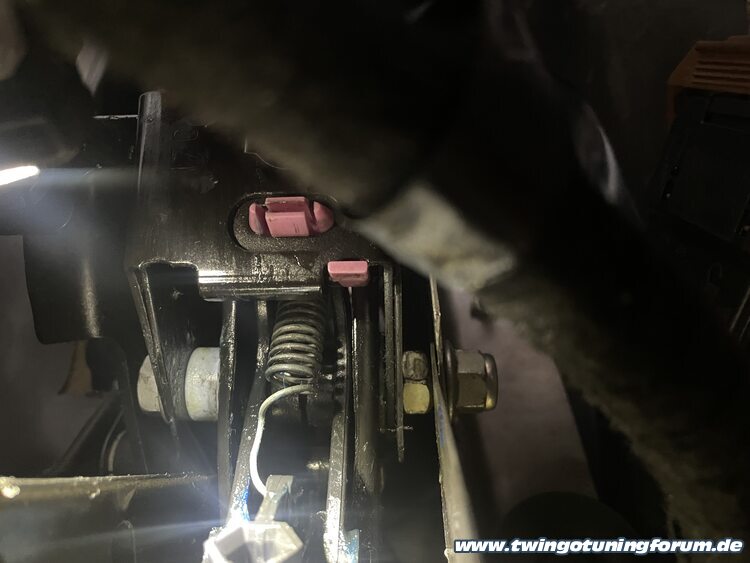

Kann ich so nicht sagen, mach mal ein Foto vor der komplette Achse der Pedalerie bitte. Warum liegt da oben links im Bild ein Lederschwamm?
Ich schaue mir das nachher mal an und lade hier ein Paar Bilder hoch.
Hier ein paar Bilder. Habs so gut es geht gemacht, nicht so leicht da unten. Dieses Lederschwann ist ein Stück von der Isolierung.

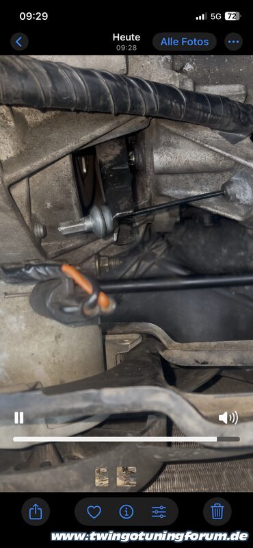

Hab mal das Seil ausgehängt, das Gummi da am Getriebeblock abgemacht und dann mal ein Video gemacht. Hier ein Screenshot von dem Video. Von dort kommt ein quietschen bei ein und auskuppeln. Kann das damit zusammenhängen? Oder ist es normal wenn der Motor aus ist das es quietscht
.[Bild: twingo-13093209-lRU.jpg]
Ok wenn Motor an ist, quietsch es nicht.
Ein Problem welches ich sehe ist die gelängte Feder.
Das ist wahrscheinlich beim Seil einhängen versehentlich passiert.
Das kann dazu führen dass die Nachstellvorrichtung durchratscht und kaputt geht.
Und ja, da hat einer das Pedal zusätzlich abgestützt.
Das Problem dass das Pedal zu weich aufgehängt ist, ist eigentlich nur bei frühen Twingos bekannt.
Es gibt aber auch Leute die mit schwergängiger Kupplung so lange fahren bis die Pedalerie zerstört ist.
Das ist jedenfalls eine ziemlich blöde Baustelle.

Ich habe jetzt das Seil ausgehängt, nochmal alles geschmiert, Pedal paar mal betätigt, sodass sich der Nachsteller korrekt einstellt. Jetzt fahr ich mal ne Runde.Lässt Sich doch wieder super schalten, wie neu eigentlich. Aber der Motor ist noch kalt mal schauen ob es nach längere Fahrt wieder kommt. Ich fahre mal und berichte gleich.
Danke Broadcasttechniker für die Rückmeldun! Denke ich mir auch das diese Bleche nur als Abstützung dienen und erstmal damit nichts zu tun haben.ich gucke mal gleich ob die Feder jetzt anders gespannt ist jetzt wo ich das Seil ausgehängt hatte.

Heute Morgen nochmal gefahren, Kupplung lässt sich an sich sehr gut dosieren und fühlt sich eigentlich normal an. Denke, dass es was gebracht hat das Seil auszuhängen und es nochmal vernünftig zu schmieren. Muss nur noch beobachten wie es ist wenn ich länger fahre ob das Phänomen nochmal aufkommt.
(13.04.2025, 08:48)Broadcasttechniker schrieb: Ein Problem welches ich sehe ist die gelängte Feder.

Ich glaube das mit der Feder ist ein guter Punkt. Muss ich mir noch anschauen ob das Aushängen des Seils dazu geführt hat das die Feder nicht mehr so stark gelängt ist. Kann sein das es dadurch manchmal so schwer zu dosieren gewesen ist. Danke für den Hinweis.
