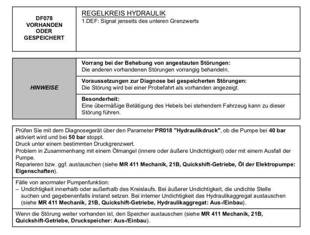

Hallo Leute, brauche dringend eure Hilfe.Was bedeutet der Fehlercode DTC094448?
Habe es so verstanden das es das Getriebe st und eventuell die Druckdose? Aber weiter bin ich nicht gekommen.
Kann einer sagen was da der Fehler wirklich bedeutet? Möchte nicht Sinnlos reparieren lassen.
Habe den Wagen mit Getriebeschaden gekauft.Laut Werkstatt hat das Fahrzeug frischen TÜV bekommen und nach dem Ablassen von der Hebebühne lässt er sich nicht mehr mit Automatik schalten.Wäre blöd wenn ich aus Dummheit Geld verbraten habe.
Wenn man den Automatikhebel bewegt hört man ein klacken, aber Gänge gehen nicht rein.
Bin um gut beschriebene Fehlermöglichkeit dankbar.Mein OBD Gerät zeigt oben Beschriebenen Fehlercode an.Regelkreis Hydraulik-Signal außerhalb unterer Grenze.Weiter in die Tiefe läßt mein Gerät nicht zu-Leider.

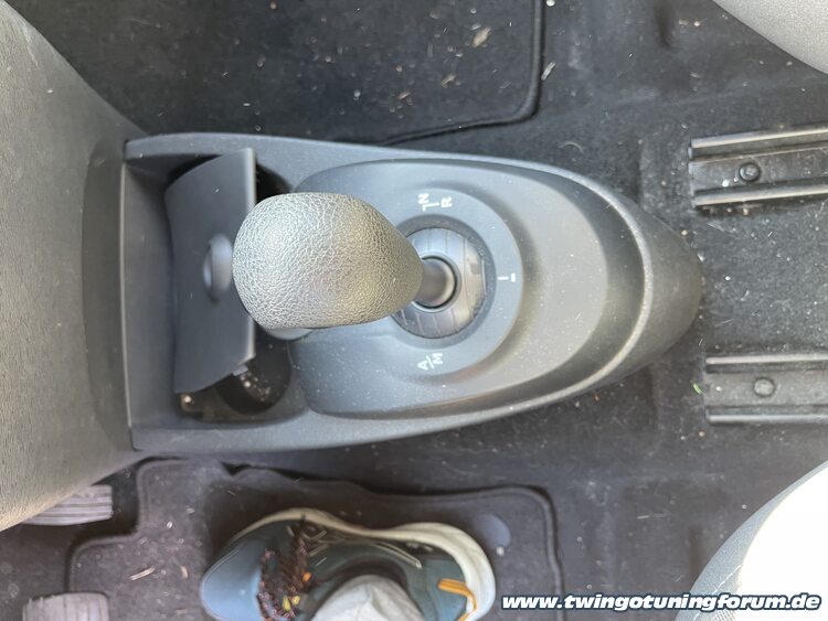

So- habe gestern die Papiere geholt und im Fahrzeugschein steht CN040H. Ist das nun Automatik oder Quickshift?
Dann bei der Fehlersuche ( Uff ) gibt ja soo viele Ansätze.Wo fange ich an? Beim Bremslichtschalter und wo sitzt der( unterm Bremspedal? )
Ganghebel eventuell gebrochen -verdreht, dann soll auch nichts mehr gehen? Aber dazu müsste ich dann alles aufbohren um zu prüfen?
