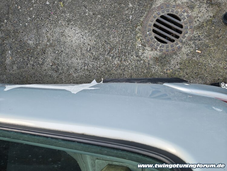

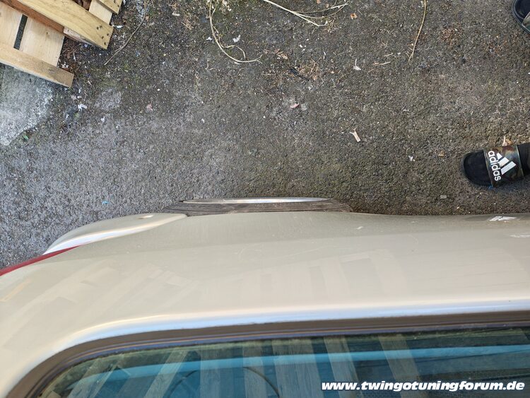

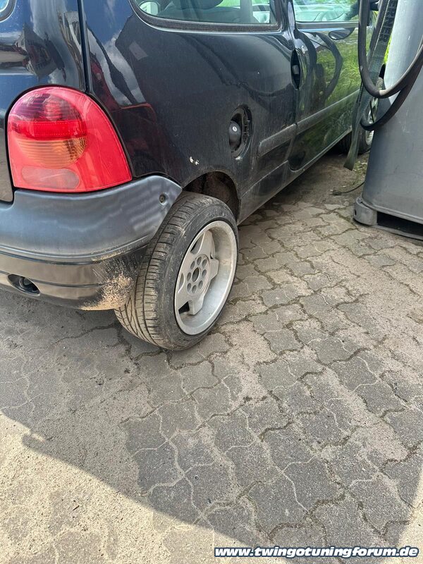

Wenn dein Fahrzeug vor Mitte 2024 Erstzugelassen wurde kann die radabdeckung immer national oder nach eG begutachtet werden, hier nimmt man die Norm, die nunmal erfüllt wird.
National geht man 150mm von der radmitte nach oben und zieht eine waagerechte. In diesem Bereich muss die Lauffläche vollständig abgedeckt sein.

Kann man anhand der Bilder nicht beurteilen. Deswegen Maßband und Wasserwaage zur Hand nehmen und Selbst überprüfen

Hab ich oben bereits genau erläutert, wie die radabdeckung auszusehen hat. Und irgendwas mit 2009 ist eine absolute Fehlinformation, steht nämlich auch oben ab wann nur noch eG angewendet werden darf.
