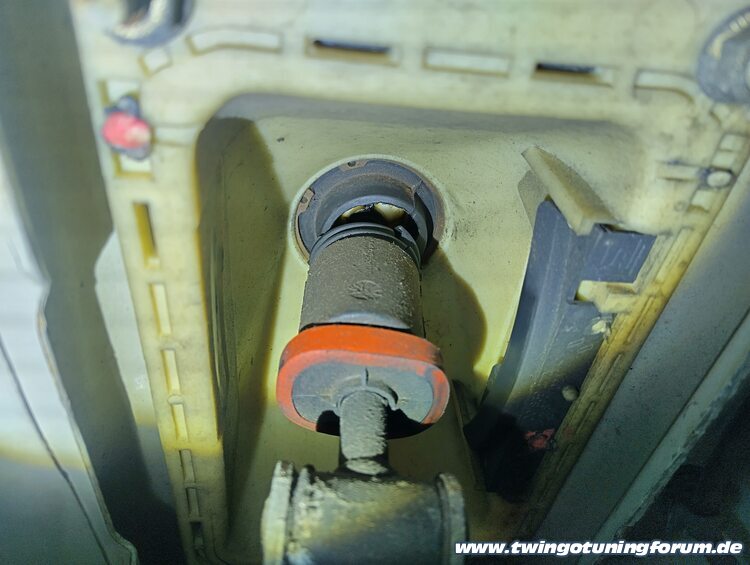

Hi,
beim jährlichen Check an unserem C06 von 2003 ist mir aufgefallen, dass die Manschette unterhalb vom Schalthebel am Unterboden gerissen ist.
Leider konnte mir der Freundliche nur noch den Entfall des Bauteils mitteilen, wird also nicht mehr geliefert.
Gibt es hierzu irgendeinen Reparatursatz, den ich noch nicht gefunden habe?
Grüße Heiko
[Bild: twingo-02164751-u5r.jpg]
Ein Rep-Satz gibt es meines Wissens nicht. Ich habe mir mit einem Fahrradschlauch und Superkleber beholfen. Noch hält es.
Das hier ist für Fortgeschrittene:
https://www.twingotuningforum.de/thread-...altkulisse
Schau doch mal rein.
