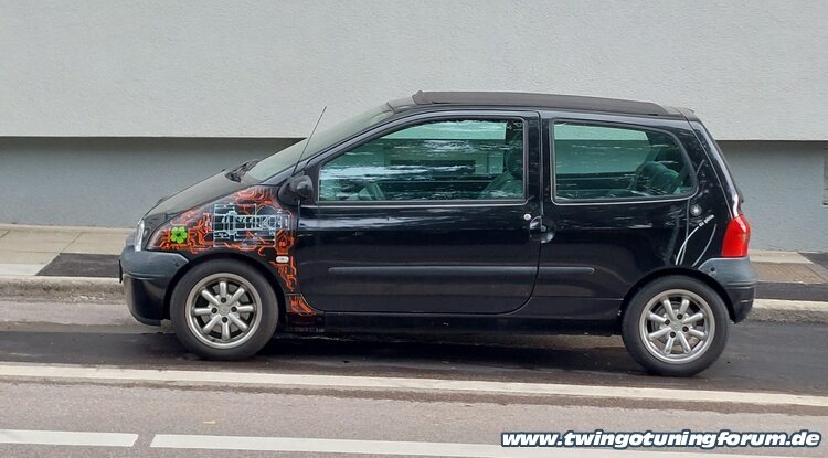

Montiert sieht das bei mir so aus.
[Bild: twingo-10082604-MIK.jpg]
Das Fahrwerk habe ich auf eine Höhe eingestellt, dass es bei der unbearbeiteten Karosserie nicht schleift. Vorher mit schmäleren Rädern war ich noch tiefer, was aber echt keinen Spaß gemacht hat. Von der Seite sieht man das nicht, aber vorne habe ich den maximalen Sturz eingestellt, den mein FK-Fahrwerk zugelassen hat.

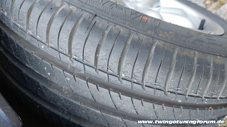

Und wenn man eine Runde Nordschleife gefahren ist dann können die Reifen so aussehen  Very Happy
[Bild: twingo-10083455-RmE.jpg]
