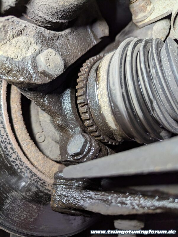

Folgendes Problem Habe ich:
Ab 160Km/H leuchtet Die Abs Leuchte und Das ABS Fällt aus,
Code ist C101F.
Soll Vorne Rechts Raddrehzahlsignal sein, jedoch wird im Internet Beschrieben dass der Fehler ab 40Km/H auftreten sollte?
Das Passiert erst seit dem Ich die Bremsen Vorne Und Hinten Erneuert habe.
Dachte Raddrehzahlsensor Hinten da ich da Viel Gereinigt habe.
Kann ich Die Magnetringe oder Die ABS Ringe An den Wellen Prüfen ?
Da wird der ABS-Ring gebrochen sein.
Bekanntes Problem.
Hat mich auch schon mal getroffen.
Auch vorn rechts.
Sah bei mir übrigens so aus, und hat ab 150 km/h angeschlagen Very Happy
[Bild: twingo-18100944-SKC.jpg]
Top Danke schaue ich mit mal an
Ist nicht schön wenn man in so ner Blechbüchse bei 160 Kein ABS mehr Hat
So ein Bruch erzeugt den Fehler ab 40km/h.
Eine Delle in einem Zahn lässt den Fehler erst später erscheinen.
Hatte ich bei einem meiner Interims Twingos.
DA war es ab 80 bis 90.
Also ist es Möglich dass ich es erst gar nicht sehe dass der Ring einen weg hat ?
Bei mir halt erst ab 150 Wink
Egal welcher Fahrzustand oder wie gebremst wird.
Da reichen schon leichte Dellen.
