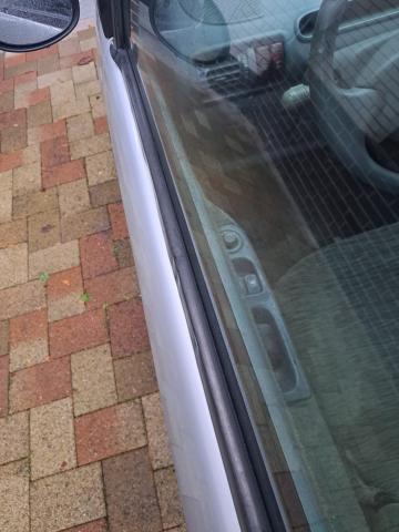

Was ich Heute bemerkt habe, ist dass die Seitenscheibe (Fahrerseite) unten Gar Nicht abdichtet und dort auch wind Reinzieht?
Türdichtung ist In ordnung und die Tür habe ich auch schon eingestellt somit ist das Dicht.
Ich habe mal ein Foto angehängt, ich weiss nicht wie gut man das Sieht, sowie Innen und aussen liegt die Scheibe nicht an der Dichtung an.

Zeig mal ein Foto von außen.
Hier das Foto von aussen
Tip von mir wegen deinen Bildern, nicht anhängen, sondern mit dem Picuploader, links neben dem Schreibfeld zu finden, hochladen. Da brauchste nix verkleinern.
Jupp, sieht man schon, dass es die Türschachtleiste hinter sich hat. Die dichtet nichts mehr ab, vorne schon an der typischen Stelle eingerissen und aufgetrieben.
