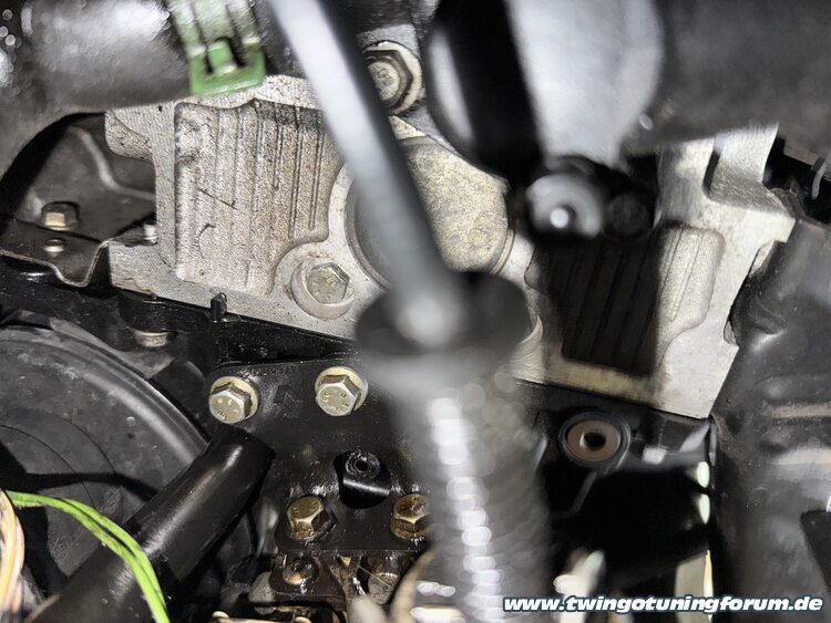

Moin, ich habe heute direkt geschaut und es scheint so als ob der anschlüss für den Schlau abgebrochen sei. Gibt es dafür eine gute Lösung?[Bild: twingo-25092535-FSU.jpg]
Neuer Ventildeckel wäre denke ich ne gute Lösung.

Jede "günstigere Lösung" die mir einfällt, würde ebenfalls die Demontage des Ventildeckels erfordern, damit man das Loch größer Bohren, und ein entsprechendes Stück Rohr wieder einkleben könnte.
das hatte ich vor kurzen auch, das sieht glaube ich nur abgebrochen aus, schieb den Schlauch einfach wieder drauf.
oder es steckt noch ein rest Schlauch auf den Stutzen

Es sah Gottseidank auch nur so aus. Der Schlauch ist bündig abgebrochen und nachdem ich die Drosselklappe losgeschraubt hatte konnte ich das Reststück entfernen und einen neuen draufmachen.
