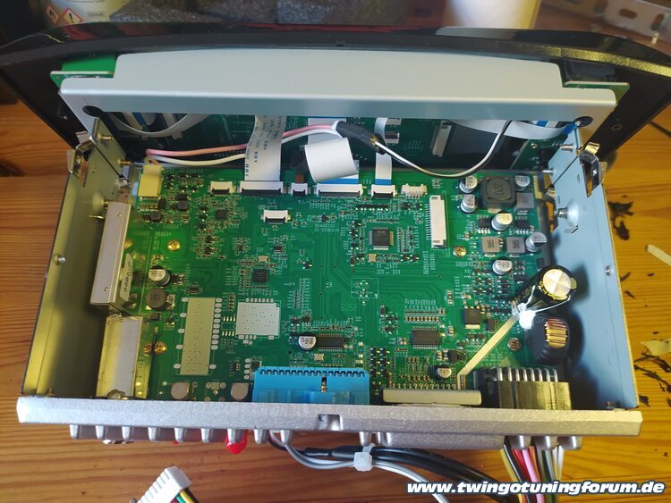

Also kleines Update und Probleme... logisch bei einem so billigen Radio.
Ich habe ebay ein Radio für 12,99€ gekauft und es funktioniert sogar. Ich habe einfach die Stecker reingesteckt und es lief, allerdings passte nicht alles zusammen, also habe ich die Pinbelegung angepasst. Allerdings habe ich 2 Probleme.
1. Das Radio rauscht. Allerdings nicht nur das nicht nur im Radioempfang, sondern immer. Also auch, wenn ich über Bluetooth Musik höre. Sogar, wenn ich die Antenne gar nicht angeschlossen habe. Könnte einfach am Radio liegen oder irgendwas falsch angeschlossen?
2. Manchmal, wenn ich das Radio anmache, piept das Auto, wie wenn ich die Tür öffne und das Licht noch an habe.
Ich hatte eigentlich Bedenken , dass ich keine Sender rein bekomme, aber der Empfang ist überraschend gut, wenn dieses Rauschen nicht wäre. Aber das hat wohl mit dem Empfang nichts zu tun...
Falls ihr mir helfen könnt, wäre das schön, ansonsten ist halt das Radio schuld.

Ich habe mich vertan. Wenn ich das Auto ausmache und das Radio war an, piepst es als hätte ich das Licht vergessen aus zu machen.
Dauer-Plus und Zündungs-Plus habe ich auch schon getauscht, ohne Veränderung. Beim aktuellen Anschluss speichert er Sender, aber die Lautstärke nicht. Das Radio startet immer mit voller Lautstärke.

Ja da wundere dich nicht...bei dem Preis. Das piepen kann davon kommen das es ein Abnehmbares Display hat. Die Sender werden schon mal von nem Elko gespeichert, wenn die Lautstärke nicht gespeichert wird dann hast du Zündungsplus u Plus vertauscht.

Das Piepen kommt wohl daher dass das Radio Power auf den Licht Eingang gibt.
Beobachte das mal bei Dunkelheit.
Zeige Bitte Bilder wen du Hilfe haben willst sowie einen Link auf das gekaufte Produkt.

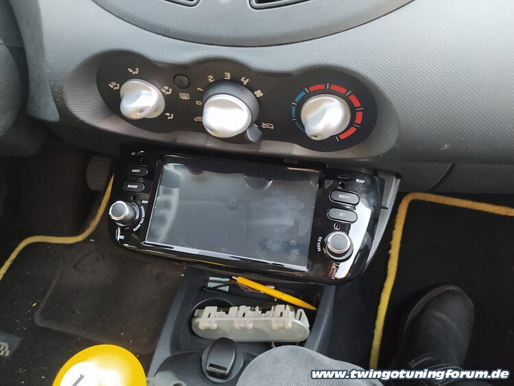

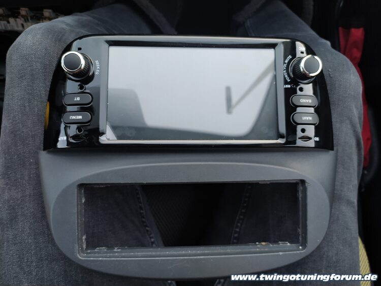

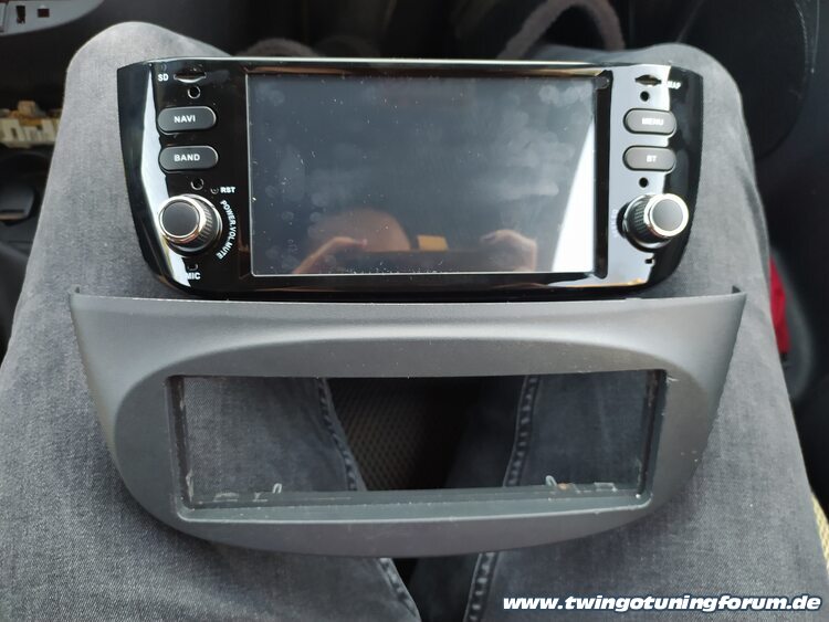

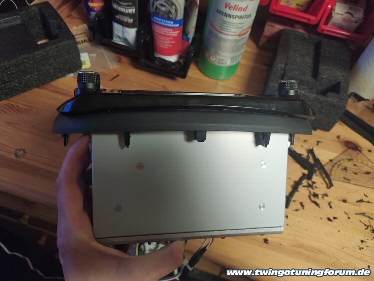

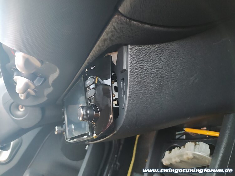

Also, das folgende Foto zeigt die aktuelle Belegung. Hier piepst der Twingo nicht und das Radio läuft auch. Allerdings speichert es weder die Lautstärke noch die Sender.
Wenn ich die beiden Pludpole vertausche, dann piepst der Twingo, wenn ich ihn ausmache, nachdem das Radio an war. Lautstärke und Sender werden auch bei dieser Belegung nicht gespeichert.
Das Radio findet ihr unter diesem Link:
https://www.ebay.de/itm/386824787257

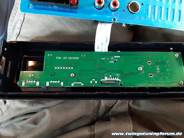

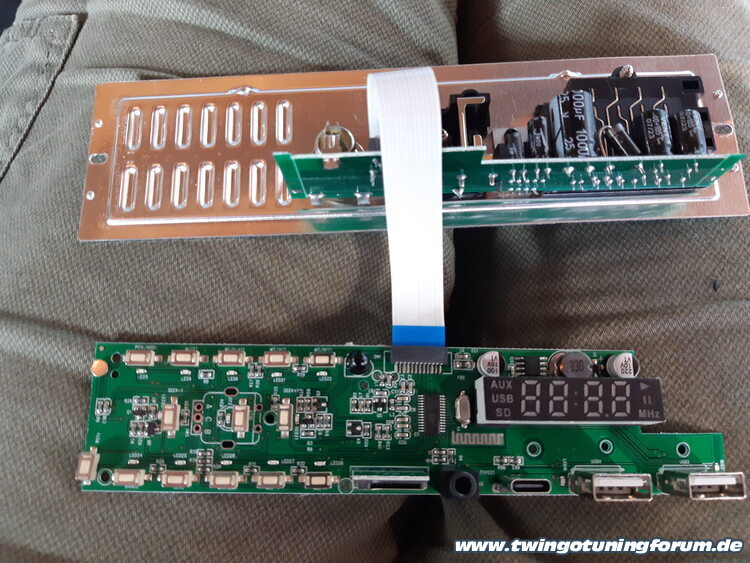

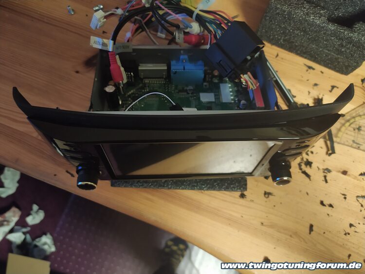

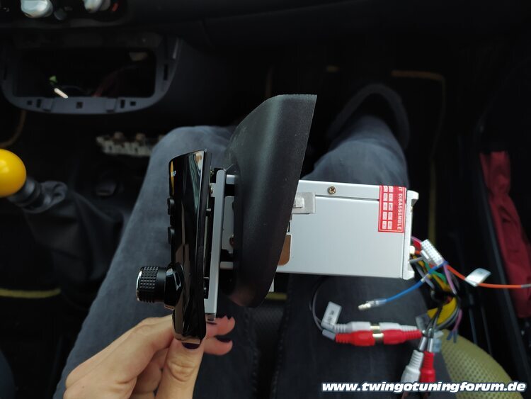

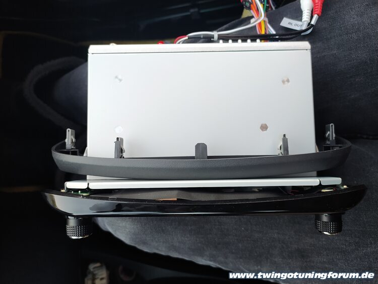

Ich habe das Autoradio auch mal zerlegt und Fotos gemacht. Da ist eigentlich gar nichts drin in dem Ding. Zurückschicken hatte ich be dem Preis eh nicht eingeplant.

Übrigens rauscht das Radio IMMER wenn es an ist. Ich kann die Lautstärke auch komplett abdrehen, sodass nichts mehr zu hören ist, aber das Rauschen bleibt trotzdem.

Habe noch ein anderes Foto von der Fadio-Platine. da steht GND, ist aber nicht mit der Masse verbunden. Vielleicht deshalb das Rauschen? Oder es ist das eingebaute Mikrofon...

Wer sind bei dir die beiden Pluspole?
Es gibt nämlich drei.
Dauerplus auf rot,
Zubehörplus auf gelb und
Lichtplus auf blau.
Klinke den blauen aus wenn du Stress mit dem Licht an Warner hast.
Aber bitte isolieren, sonst haut es dir eine Scherung durch.
Das Rauschen wird ein Schaltungsauslegungsfehler sein.
Hatte ich bei einer ähnlichen Kiste, allerdings nur dann wenn die USB Eingänge zum Laden benutzt hatte,sonst nicht.
Deswegen lag dem Radio auch ein Dreifach Zigarettenanzünder auf USB Adapter bei.

Ja, genau so ist die Belegung. Ein grünes Kabel habe ich auch noch. Nach meiner Recherche ist das ja GALA, was das Radio aber nicht unterstützt. Habe ich schon isoliert zur Seite gelegt. Wenn ich blau auch weglasse, habe ich das Piepen tatsächlich nicht, aber das Radio speichert ja trotzdem nichts.
Gegen den Schaltungsauslegungsfehler (noch nie gehört das Wort) kann ich nichts machen?
Ja, die Lenkradfernbedienung ist dabei. Die ist aber wesentlich größer als ich dachte und passt nicht so gut ans Lenkrad.

Wenn es nicht speichert, rot und gelb tauschen.
Checke unbedingt ob der rote überhaupt noch Plus hat.
Ich glaube du hast dir schon die entsprechende Sicherung durchgeflitscht.
