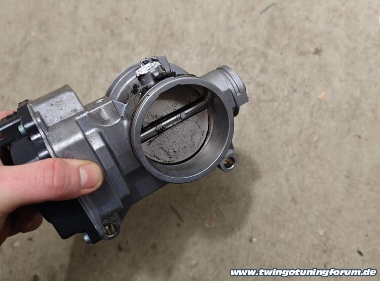

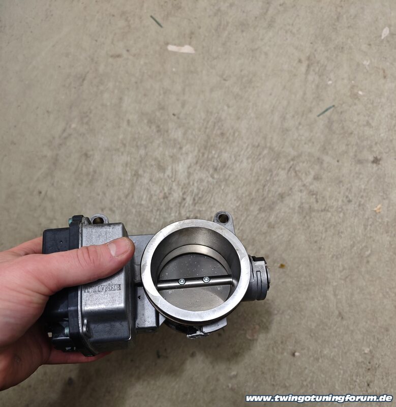

Zeig mal Bilder, auch oder vor allem von der alten Drosselklappe.
Bilder hiermit
hochladen
Bilder sind eigentlich nicht notwendig.
Die drinn gewesen ist war Recht neu und Recht sauber.
Die nun drin ist ist von unsern anderen, vorher gereinigt. (Der andere ist leider an 8 krummen Ventilen gestorben Zahnriemen wurde von ne Werkstatt falsch aufgelegt)
Aber Bilder von der dk lade ich dennoch gleich hoch.
[Bild: twingo-28155959-aRG.jpg]
[Bild: twingo-28160031-upu.jpg]
So wie das aussieht ist das die Drehmagnetdrosselklappe.
https://www.twingotuningforum.de/thread-39521.html
Ich habe hier so eine von einem Kangoo und die ist defekt obwohl sie leichtgängig ist.
Da du eine andere eingebaut hast die vorher funktioniert hat wird die wohl auch in Ordnung sein.
Da bleibt nicht mehr viel übrig.
