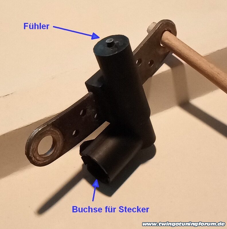

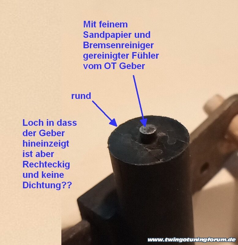

Hallo nochmal, ich habe den OT Geber heute morgen ausgebaut und gereinigt.
Ich habe feines Sandpapier genommen und Bremsenreiniger. Ist das Ok?
Ich schicke mal ein zwei Bilder dazu.

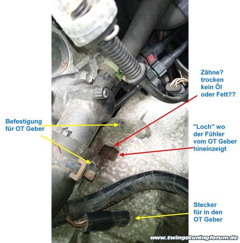

Jetzt habe ich gesehen, dass der OT Geber quasi in eine Art rechteckiges “Loch“ hineinragt / hinein zeigt? wo ich eine Gegenfläche sehen kann und auch Zahnräder. Bei den früheren Beiträgen zu dem Thema wird geschrieben den OT Geber zu reinigen.
Was ist mit Reinigen der Gegenseite die leicht angerostet aussieht?
Soll man die auch irgendwie reinigen? Und wie macht man das am besten?
Eine Abdichtung um das “Loch“ habe ich keine gesehen!?
Der OT Geber ist ja rund und kleiner ist als dieses „Loch“ und so wie ich das beurteile, verschließt der Geber nach dem Wieder-Einbau das “Loch“ doch nicht ??
Das verwundert mich doch sehr!!
Das würde doch heißen, dass Feuchtigkeit, ggf. (Spritz-)-Wasser in dieses „Loch“ hinein kommen kann Oder? Ist das Egal? Oder fliest das irgendwo ab?
Weil auch Zähne (Zahnräder?) zu sehen sind stellt sich mir die Frage nach
Schmierung (Öl Fett??).
Da ist alles Trocken und angerostet?

Da gibt es nichts zu putzen.
Alleine das Ab- und aufstecken kann helfen.
Ansonsten im Zweifel einfach tauschen, kostet ja wirklich eher wenig.

Was mich schon noch interessieren würde sind die oben gestellten Fragen zu dem offenen Loch in das der OT Geber hineinzeigt.
A) Ist es ohne Bedeutung das in dieses Loch Wasser eindringen kann? ---  und
    das die Teile die man da sehen kann alle angerostet sind? Läuft eingedrungenes Wasser irgendwie ab?
B) Die sichtbaren Zähne sind angerostet und trocken. Müssen die nicht geschmiert werden? (Öl / Fett?)
     Soll ich da was machen und wenn ja was?

Das ist alles völlig ohne Bedeutung und läuft im Zweifel hundert Jahre ohne Zwischenfälle.

Verstehe ich das jetzt richtig, dass es ohne Bedeutung ist ob in das Loch Wasser hineinläuft und die Teile da rosten?
nochmal (bitte nicht verärgert sein) die Frage -- gibt es da einen Ablauf für das Wasser?
und ist es nicht gut wenn man da WD-40 hinein sprüht oder Öl hinein spritzt?

Zu dem Loch schreibe ich nichts mehr.
Pass nur auf und schütte da kein Öl rein, darunter ist die Kupplung, und die mag kein Öl,
