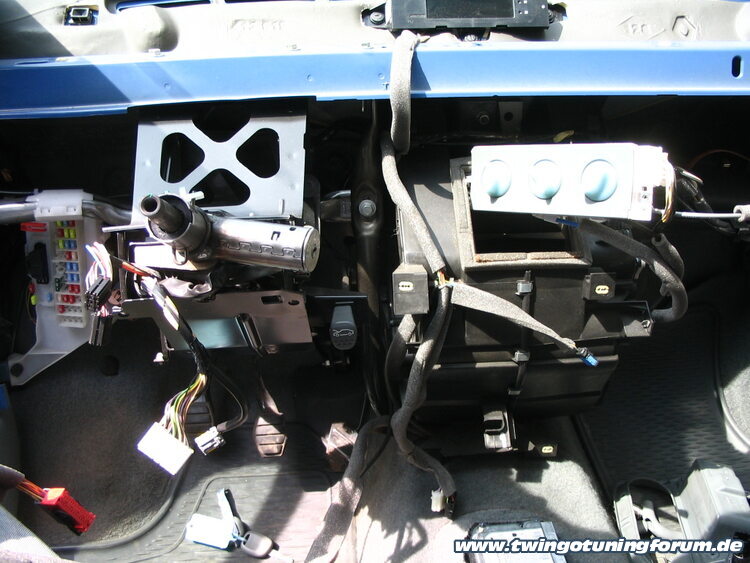

Übersicht
[Bild: twingo-13233403-tua.jpg]

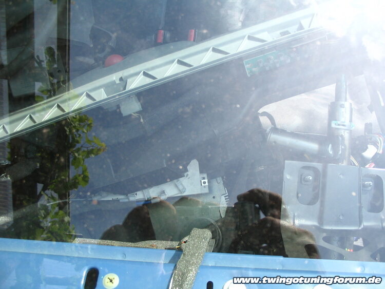

Und hier von außen durch die Windschutzscheibe Man siegt die Bohrung wo die Schraube saß
[Bild: twingo-13233202-xQa.jpg]

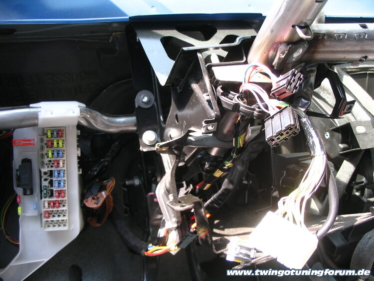

Hier im Bild ist die Ausbausperre zu sehen.
Auf der Unterseite der Schlossaufnahme, hier ein Haken.
Rechts oben im Bild
[Bild: twingo-13233611-JrG.jpg]
Auch hier sieht man wunderbar wo das Gewinde der Halteschraube sitz und wo die Ausbausperre
https://www.twingotuningforum.de/thread-42122.html
