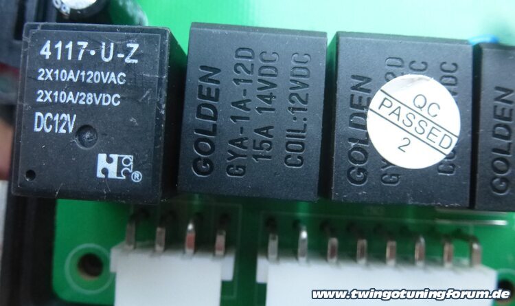

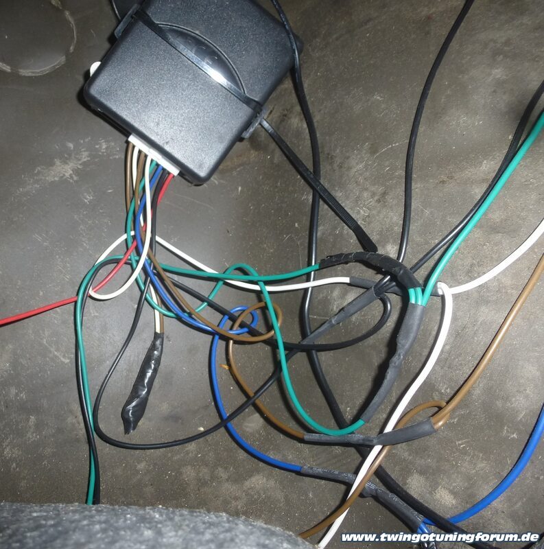

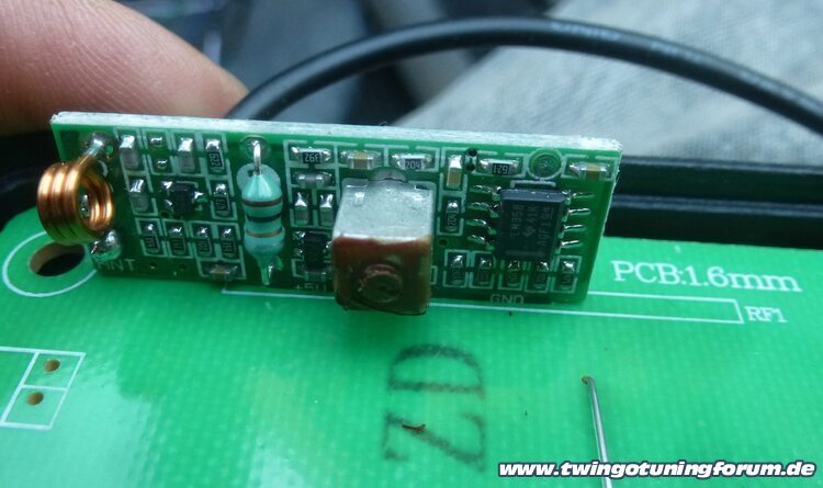

Die Box ist ein nachgerüsteter ZV Funkempfänger.
Ein Relais auf
ein Relais zu, und
eins für die Warnblinker und ein Zusatzrelais für Kofferraum oder was auch immer.

Okay, hätte ich jetzt nicht gedacht. Ich habe/ hatte zwar eine Funkfernbedienung, die hat aber nur so semi funktioniert. Nur aus direkter Nähe und nur auf die beiden Türen. Heckklappe war damit nicht zu öffnen und die Beifahrertür hat immer zig mal auf und zu geklickt, daher habe ich immer mit dem Schlüssel geöffnet. Warum rüstet man sowas nach?
Schade, dann hat das also nichts mit meinem Soundproblem zu tun. Man schauen was ich jetzt damit machen.

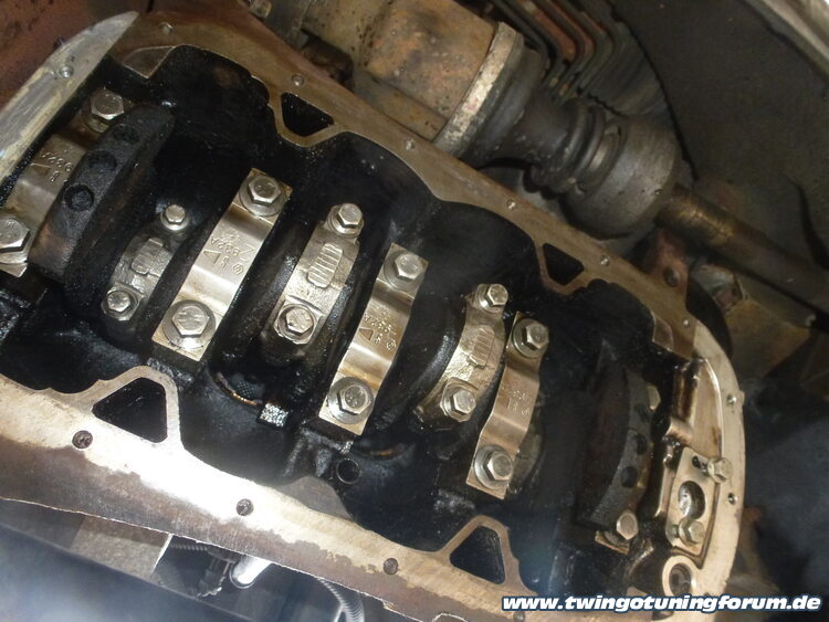

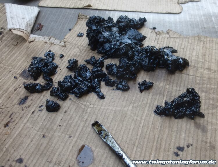

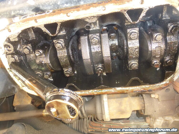

Gestern die Ölwanne abgenommen. Alles extrem verschlammt. Die Ölwanne wurde laut Rechnungen und Ölzettel, die ich im Auto gefunden hatte bei 191000 km erneuert. 52000km und einen Ölwechsel später war da ein 5 bis 10mm dicker gummiartiger Belag aus Ölschlamm am Boden. Wie kann das passieren?

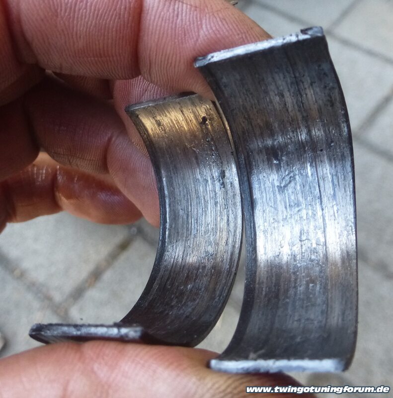

Alle vier Pleuellager eingelaufen und hinüber, Lager 1 und 2, die auf der Getriebeseite und am weitesten von der Ölpumpe weg, am schlimmsten. Lager 1 ist schon unförmig breitgeklopft. Das war auf jeden Fall das schlimme Rasselgeräusch. Pleuelfuß und Hubzapfen sehen noch gut aus. In einer Ölbohrung zu Lager 1 war ein kleines Steinchen oder eher ein Alu-Gussbrocken, der hat die Bohrung fast komplett verschlossen.
Die Kurbelwellenlager habe ich mir auch angesehen, sind für die Laufleistung von 241000 km noch super. Ganz leichte Gebrauchsspuren aber wirklich nur hauchzart und nichts dramatisches.
Ich habe mal angefangen alles von unten etwas sauber zu machen. Ich bin ziemlich sicher, dass der Motor mit neuen Pleuellagern wieder läuft. Die Frage ist:
1. Wie kriege ich das Ölsystem wieder sauber? Die Wanne müsste auf jeden Fall neu gemacht werden. Was sollte ich noch prüfen oder erneuern? Wie kann ich den Schnorchel demontieren, um das Sieb zu reinigen? Siehe Bilder
2. Wie sieht es im Kopf und in den Laufbahnen aus?
3. Was war die Ursache? Gab es zuerst eine Mangelschmierung und dann haben die Lager gefressen oder sind die Lager verschlissen und durch den viel zu großen Lagerspalt war dann der Öldruck weg? Wie kann ich das Ölsystem prüfen, ob auch wirklich überall ordentlich Öl ankommt? Wo im Ölsystem sitzt der Druckschalter? Wo der örtlich sitzt, weiß ich, aber ist das im Vorlauf direkt nach der Pumpe vor der ersten Schmierstelle oder ist das im Rücklauf also nach der letzten Schmierstelle. Mich würde ja der Öldruck nach der letzten Schmierstelle interessieren, ich fürchte aber, der Druckschalter sitzt direkt an der Ölpumpe und misst den - für mich uninteressanten Druck - vor der ersten Schmierstelle.
4. BCT (jemand anderes brauche ich das nicht zu fragen) hast du die Anzugsdrehmomente für die KW Lagerböcke und die Pleuellagerschalen parat? Oder die Nummer von der Renault Werksanweißung, wo ich das nachlesen kann?

Ölwanne ab, alle Pleuellager haben massiv geklappert
und sehen auch genauso aus, hier das Lager Nummer 1, am rechten Bildrand die untere Lagerschale (aus dem Böckchen) die schon "schön" breitgeschlagen ist.

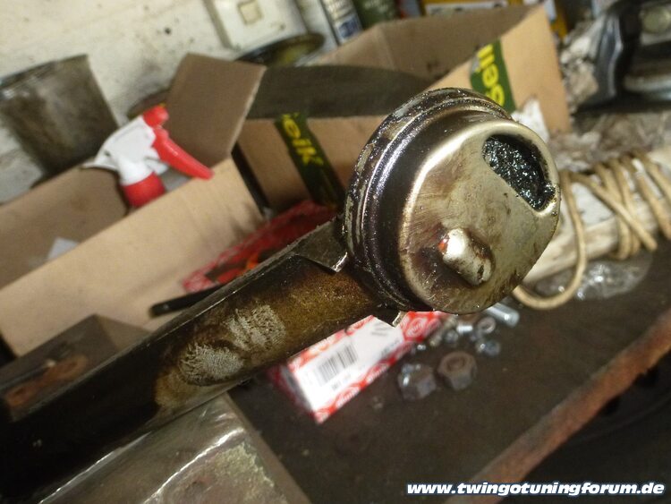

Ansaugschnorchel total zugesetzt, Kann man das Blechteil abschrauben (ich konnte es nicht) um das Sieb vernünftig zu reinigen? Oder besser gleich mit neu machen?

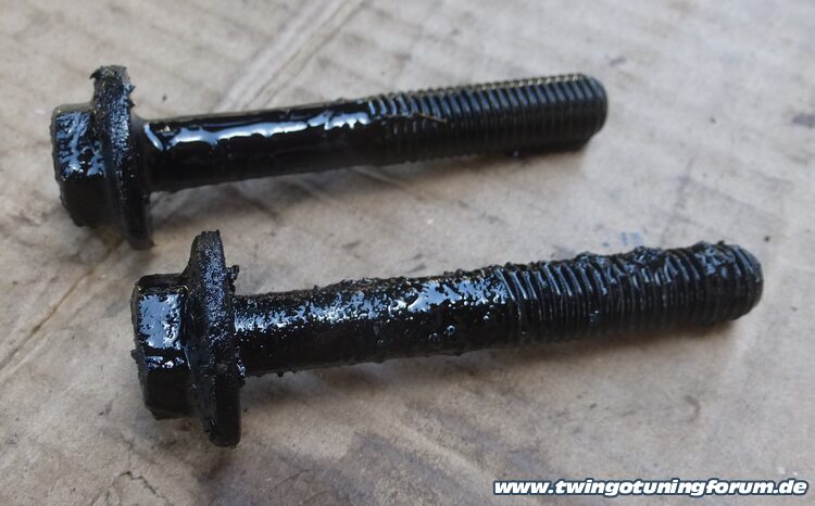

Schrauben von den KW Lagerböcken. Schlamm und Ölkohle wohin man schaut.

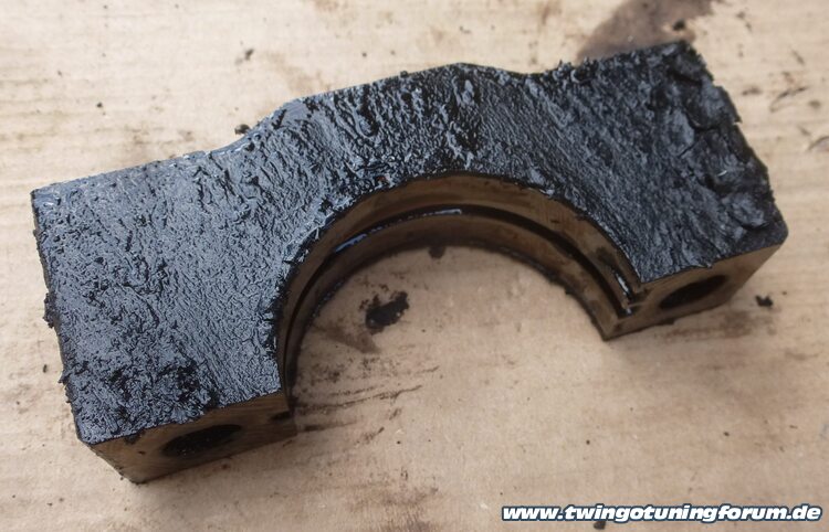

KW Lagerbock. Welcher weiß ich gerade nicht aber die sahen alle so aus.

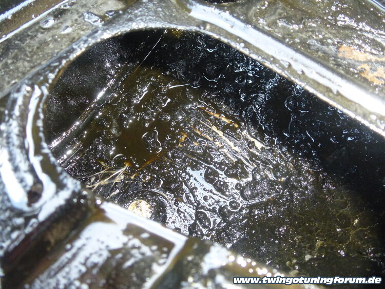

Teile der Masse, die sich in einer 5 bis 10mm dicken Schicht am Boden der Ölwanne befunden hat.
Ölwanne:

Die Anzugsdrehmomente habe ich gefunden, wundere mich aber die Werte:
KW-Böckchen: 20Nm +80°
Pleuellagerböckchen: 14Nm +39°
Ganz ehrlich, wie kommen die auf 39°? Was passiert bei 40°? Reißt dann die Schraube ab? Ist eine Umrechnung aus einer speziellen Französischen Einheit, ich dachte immer das metrische System wäre das spezielle franz. Maßsystem...
Kann die Werte jemand bestätigen?

Also, du könntest auch den Daniel fragen, vor allem wegen seiner praktischen Erfahrung die nichts mit den Anweisungen im Manual zu tun haben.
Stichwort.In der Twingodoku https://www.twingotuningforum.de/thread-6828.html
Dort unter den Motoren.
Jetzt zu den Anzugsmomnten bzw. Drehwinkeln.
Da die Schrauben zumindest in der Vergangenheit nicht lieferbar waren, hat der Daniel die alten wiederverwendet.
Sprich auch wieder mit Drehmoment und Winkelanzug befestigt.
Hat gehalten.
Und nicht nur das, er hat das ganze laut seiner Aussage sogar nochmal wiederholt.
Was ich in solchen Fällen schon gemacht habe:
Alle Schrauben gekennzeichnet UND die Position markiert.
Beim Wiedereinbau auf die alte Position gedreht und noch einen Tick dazu gegeben in der Hoffnung dass die Vorspannung dann stimmt.
Was den Ölkreislauf unterbrochen hat weiß der Geier.
Der Saugschnorchel sieht ja nicht ganz so schlimm aus.
Oder hast du den schon geputzt?
Also, im so einen alten Motor würde ich nix reinstecken.
Ich weiß nicht ob der Kopf auf einen anderen D7F passt.
Wenn ja, dann ist egal welchen Motor du kaufst.
Der Daniel hat ja auch schon einen D7F Kopf auf den Rumpfmotor eines D4FT gesetzt.

Nur der Tausch der Pleuellager war leider nicht erfolgreich. Am Lager von Zylinder 1 war leider immer noch Spiel mit den neuen Lagern, da war dann doch der Hubzapfen schon eingelaufen. Nach 35km war das Problem wieder genauso schlimm wie zuvor.
Komme nun doch nicht um den Tausch des Motor herum.

Da war wahrscheinlich der Regelkolben der Ölpumpe verklemmt, außerdem hatte der Motor rund 200.000 km runter bei de facto nicht vorhandener Wartung.
Er hat mir erzählt, dass er an einem anderen Motor die Lagerschrauben angeblich 4x wiederverwendet hat.
Wenn dein Motor 35 km gelaufen hat, dann ist der mit einiger Sicherheit nicht an dem kaputten Hubzapfen eingegangen, sondern weil das auslösende Problem nicht beseitigt wurde.
Aus eigener Erfahrung (mit anderen Automarken/Modellen) weiß ich, dass sich Lagerschäden spätestens dann bemerkbar machen, wenn das Öl Betriebstemperatur hat.
Das ist im Sommer nach rund 10 km oder 15 Minuten der Fall. Bis der Hubzapfen Material verliert, muss sonst was passieren. Laufspuren zählen dabei nicht.
* Ich vermute dass bei dir die Hauptlager noch einen weg hatten.
