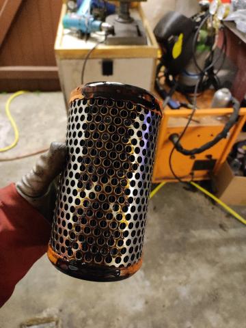

Dessen Luftfilter verölt aber nicht, jedenfalls nicht dass ich es wüsste.
Kann mir maximal vorstellen das der Lufi verölt, wenn das Luftfiltergehäuse kaputt ist, und auch die Ventildeckeldichtung kaputt ist und von da das Öl in den Filter gepustet wird.
Das ist aber sehr unwahrscheinlich.
Oder die Drosselklappe steht gut voll mit Öl und das Auto wird schräg abgeparkt

Der verölte Luftfilter hat mich auch etwas gewundert... Ölstand war bisschen zu hoch und irgendwas gebastelt mit diesem Schlauch, mal sehen was ich noch finde wenn ich Ansaugbrücke und Ventildeckel auseinander hab. Bin eh am Überlegen einmal Kopfdichtung und Schaftdichtungen usw zu machen, Zahnriemen muss ja eh und der Motor hat 180.000 runter, Kopfdichtungssatz kostet nicht die Welt und ist ja auch fix gemacht bei dem Motörchen. Ich schraub mich jetzt wo das Wetter langsam wärmer ist halt einmal in Ruhe komplett durch die Karre durch und dann sollte ich nen zuverlässigen Wagen haben wenn der Herbst kommt. Innerorts mach ich eh alles mit Fahrrad + Anhänger, nen Bahnhof hat unser Kaff auch, hab's nicht eilig mit dem Twingo.
Die Luftfilterproblematik beim D4F kenn ich, das hier ist aber definitiv ein D7F.

Herzlich willkommen hier! Wenn Dein Profil stimmt, ist Dein Wagen meiner Blaubeere ähnlich (selbes Baujahr und die Blaubeere hatte ab Werk auch so gut wie nix: kein Servo, keine E-Spiegel, kein Klima wie Deiner). Allerdings hatte ich in den 6 Jahren, die ich sie nun als Daily Driver fahre, nie auch nur nen Hauch Öl im Luftfilter.
Du schreibst etwas von einem gebastelten Schlauch, vielleicht kannst Du das ja näher erklären? Wenn es nur um den dicken Papp-Schlauch geht, der die Luft von vorne zum Luftfilter führt: da sollte nur Luft drin sein und wenn der mal aus Altersgründen reißt, darf der zur Not auch mal mit Tape geflickt sein. Also eigentlich kein Grund für Öl im Luftfilter. Wie schaute denn das Luftfiltergehäuse aus?

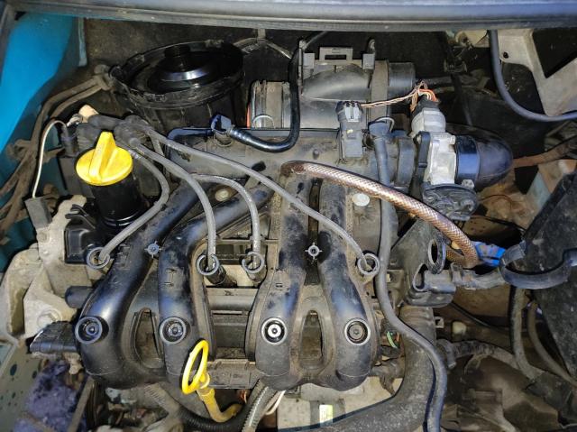

Nee den Ansaugschlauch meine ich nicht, sondern einen der von der Ansaugbrücke kommt und unter der Drosselklappe im Ventildeckel verschwindet, aufm Foto der gelbe Schlauch. Sitzt auch mehr so dekorativ auf dem Anschlussnippel, Innendurchmesser vom Schlauch zu groß. Das Luftfiltergehäuse war ebenfalls ölig aber ich hab gestern nur fix den Luftfilter rausgepopelt und noch nicht weiter geguckt was da los ist.

Das Öl spricht dafür, dass die Kurbelgehäuseentlüftung dicht ist, und damit das Öl vor die Drosselklappe gedrückt wird.
Dazu gehört der kleine Schlauch, der unten an der Gummiverbindung zwischen Drosselklappe und Luftfilterkasten hängt.
Jau das Öl sieht auch alt aus, war bisschen überfüllt, denke auch dass es von der Logik her nur die Entlüftung sein kann. Und der Luftfilter liegt tiefer als die Drosselklappe also fliesst es da rein dann. Werd das mal zerpflücken und gründlich reinigen, ist generell halt hart ungepflegt die arme Kiste. Der wäre auch auf'n Schrott gegangen wenn ich den nicht geholt hätte...
Also wenn Du den Gartenschlauch meinst (der mit dem eingearbeiteten Gewebenetz), der gehört da definitiv nicht hin. Der Schlauch selbst sowieso mal nicht, aber das war Dir bestimmt auch klar. Aber an der Position sitzt bei meinem D7F auch sonst nix:
[Bild: twingo-03135135-QBP.jpg]
Soweit ich weiß, ist da normalerweise ein Abschluss-Nippel drauf und wenn man den zu Testzwecken abmacht, steckt man ihn auf den kleinen Plastikdorn rechts daneben, damit er nicht verloren geht.
Vielen Dank! Dann bin ich mal gespannt wo der Schlauch hin führt und was da wildes gebaut wurde. Das andere Ende klemmt jedenfalls irgendwo fest, hatte schon versucht dran zu ziehen.
