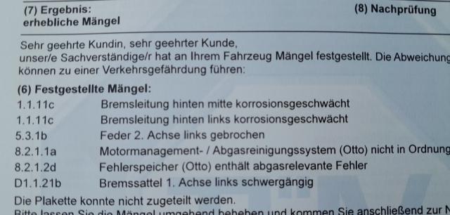

Zylinderkopfdichtung wurde nicht bemängelt, aber es gibt andere Probleme.
Der Abgasfehler wäre interessant, ansonsten sieht das für mich eher nach Kleinigkeiten aus,
Ich musste vor einiger zeit die Zündkabel wechseln, da ein Stecker ausgebrochen war. Damals startete er auch erst beim zweiten, dritten mal. Evtl ist daher noch ein Fehler gespeichert.
Den Bremssattel/Bleche muss ich nur reinigen.
Bleibt noch die Feder und Bremsleitung.
Gibt es die Bremsleitung fertig zu kaufen? (also kein Meterware)
Brauche ich für die Feder ein Federspanner?
