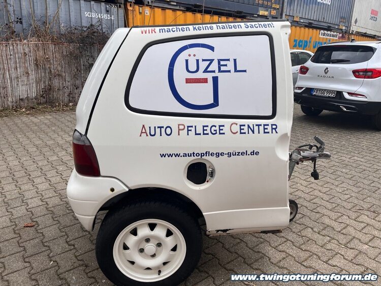

richtig, da wirst du probleme mit der stützlast bekommen. über beladung brauchst du dann kaum nachdenken da du die nach hinten im kurzen twingoheck kaum noch ausgleichen kannst. ich denke da sind andere autos mit längerem überhang hinten etwas besser zum kürzen geeignet. Wink
a-säule bleibt aber bei allen sportlich.
mfg rohoel.
