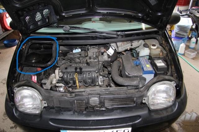

da ich keine ahnung habe eine frage an die die es wissen was ist das und für was ist es gut[attachment=13532im vorau danke
Das ist der Luftsammler für die Innenraumluft.
Unter dem runden Deckel befindet sich die Federbeinbefestigung.
Die beiden Plastikschaufeln im Hintergrund verhinder dass Wasser in die Lüftung gelangen kann.
Dein Auto ist gut erkennbar ein Phase2 (Scheinwerfer, geschweißter Ansaugkrümmer mit Benzindruckregler).
Der wurde nur mit D7F Motor zwischen 1998 und 2000 gebaut.
Korrigiere mal deine Angaben im Profil.

Mit viel Glück findet man hin und wieder einen Original-Pollenfilter für die Innenraumluft. Der sitzt dann als Rahmen vor dem hinteren Teil mit den beiden „Plastikschaufeln“ und wird mit rechteckigen Austausch-Vliesfiltern bestückt. Alternativ gibt es Eonwegfilter, die über die Plastikschaufeln gesteckt werden.
Falls Du wissen wolltest, was der halbrunde Bobbel darin ist: darunter sitzt das Domlager.

danke das auto auf dem bild ist nicht meines
das ist meines
