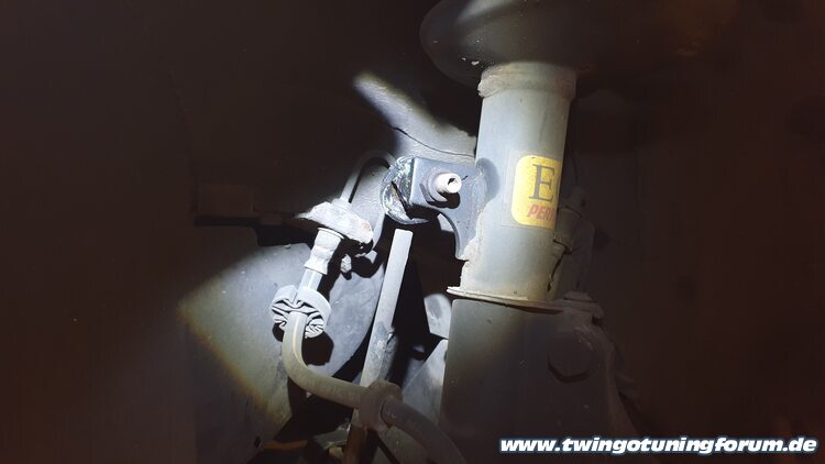

die Manschetten des Lenkgestänges waren bei mir auch mal zerfetzt, Geräusche gab es davon aber bis heute nicht.
Nun knarzte ca. 1-2 Jahre später die Lenkung, besonders bei langsamer Fahrt und im Stand hörbar. Bei mir waren es die Pendelstützen/Koppelstangen, die völlig fertig waren.
