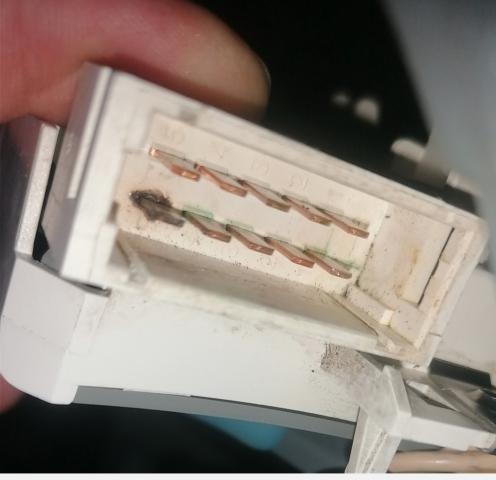

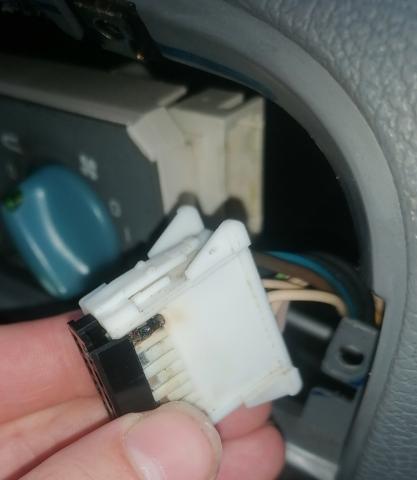

Hilfe bei meinem Co6 1.2 16v aus 2004 ist der Stecker vom Bedienelement angeschmort und daher geht meine Heizungslüftung und damit verbunden auch die Klima nicht mehr der Rest funktioniert wohl bekommt nur keinen Saft... Ging jetzt immer mal sporadisch wenn man den Stecker gewackelt hat... Brauch jetzt aber einen neuen und weiß nicht genau welchen ich da brauche...
Danke
So nun noch die Bilder...
Ist bekannt.
Du brauchst ein Bedienteil und zwingend zumindest den einen Kontakt neu.
Reparatur kannst du dir bei der Twingo2 Heizung anschauen.
Das Problem ist das gleiche.
