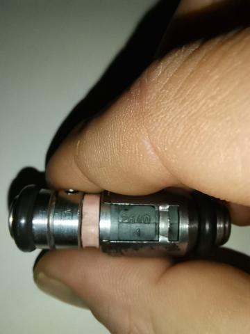

Habe eine Defekte Einspritzdüse.... Stecker beim erneuern der Ventildeckeldichtung abgebrochen.
Nun habe ich das Problem das es für dieses Modell zwei verschiedene Düsen gibt ...... welche ist die richtige?
Renault OEN 8200051963
OEN 8200025248
Auf den alten Düsen is' nix zu finden.....weder am Stecker, noch auf der Düse
Zeige bitte Bilder, Die Düsen sollen farbcodiert sein.
Und keine Aufschrift, das will ich absolut nicht glauben.
Es bedanken sich: Odiez81
Der Ring ist Rosa / Lachsfarben
Das ist eine Meat & Doria, also aftermarket.
Ob die richtig war, kein Plan.
Die Ersatzteilliste sagt 8200025248
Wo ist die andere Nummer her?
Ich hätte da noch 7701061008 anzubieten.
Die andere Nummer habe ich von KFZ teile 24 da werden die beiden als Referenznummer angezeigt....aber immer nur ein Fahrzeug.

Vielen Dank für die schnelle Hilfe.......
habe jetzt mal die Düse von Meat & Doria 8200025248 bestellt ....soll Samstag eintreffen[-o<
