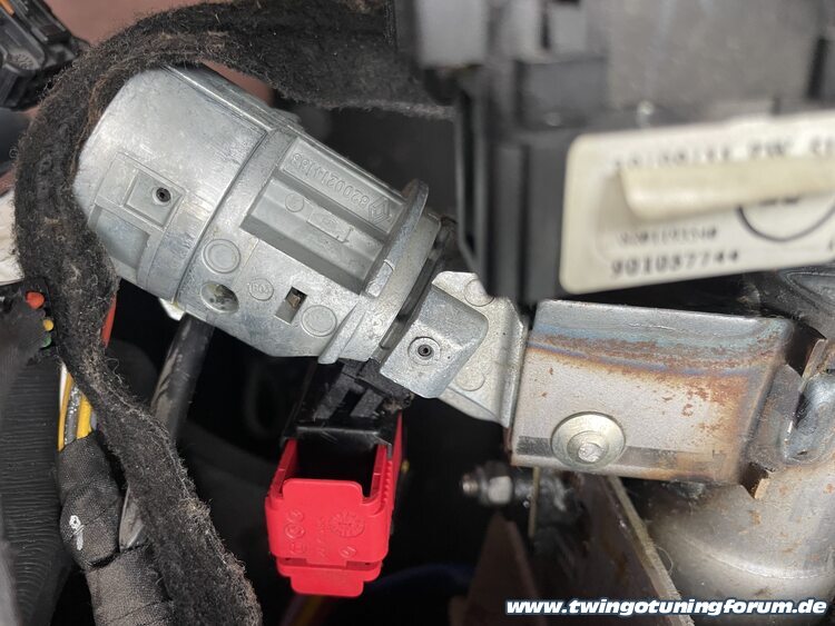

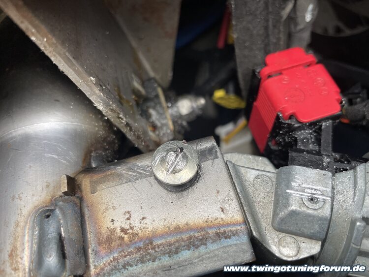

OK- wenn ich das richtig verstanden habe muss ich die Abreisschraube lösen so wie im Video
welches Werkzeug wäre das beste?

Entweder Eisensäge und Schraubendreher, oder Hammer und Meißel.
Mit dem Meißel die Schraube drehen, nichts anderes.
Ohne Lesespule keine WFS entsperrung und beim Twingo 2
gibt dann das Anlass Sperrrelais nicht frei.

OK- meine Vorgehensweise wäre-Batterie abklemmen, 30 Minuten warten und dann versuchen die Abreisschraube mit einem scarfen Gegenstand nach links zu drehen( gestern hat es nicht funktioniert). Mit der Eisensäge klingt logisch- könnte einen Schlitz reinsägen und dann versuchen herauszudrehen oder?

Genau das steht in der originalen Renault Reparaturanleitung.
Hier als wir nur die englische Version hatten
https://www.twingotuningforum.de/thread-...pid8748537

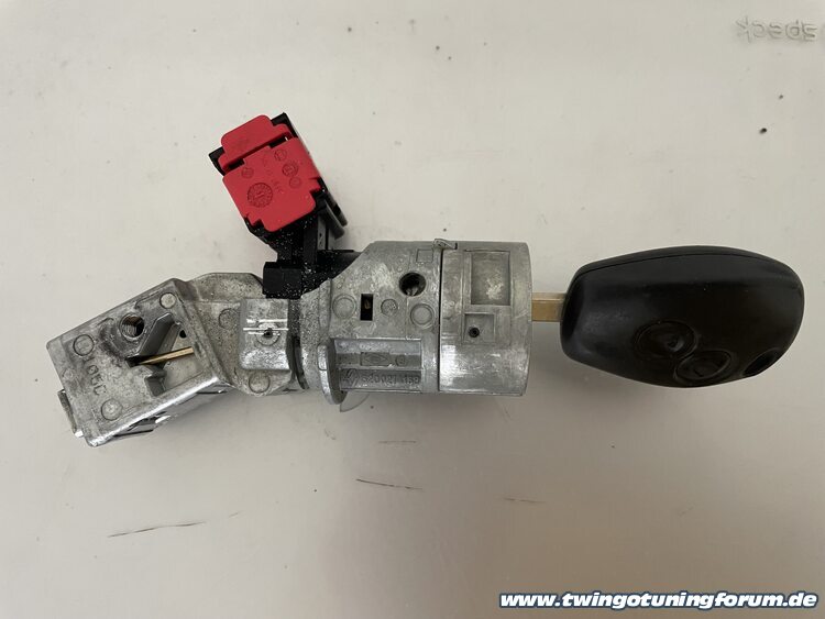

Der Startbeitrag und mein Folgebeitrag beziehen sich beide auf ein Twingo1 Schloss.
Das Twingo2 Schloss hat hier im Forum noch keiner zerlegt.
Sowohl die Reparatur des zu frühen Einschnappens als auch der Wechsel der Schließung beim neuen Schloss ist nichts für ungeübte.
Bau ein neues Schloss ein und quäle dich dann eben mit zwei Schlüsseln.
Am alten Schloss kannst du lustig rumprobieren, an das neue würde ich erst gehen wenn du dich am alten fit gemacht hast.

Ja, mein Gedanke war auch das ich ein neues Schloss einbaue (hab gestern eins bestellt) kostet nicht die Welt.Nur was mich Wundert ist das im Handbuch nichts darüber steht wann das Lenkradschloss verriegeln darf.Da steht nur wenn in 0 Stellung das Lenkradschloss einrastet soll man auf Stufe 1 und das Lenkrad zur Entriegelung bewegen- schon merkwürdig?

Was das Lenkradschloss machen darf bzw. soll steht in der Betriebsanleitung.
RTFM!
Der Hinweis auf die Entriegelung durch Drehen am Lenkrad bezieht sich auf die Situation wo der Sperrriegel unter (mechanischer) Spannung steht.
Dann muss man den durch Drehen am Lenkrad frei geben, weil sonst das Schloss beim Versuch der gewaltsamen Entriegelung kaputt geht.
Wahlweise auch der Schlüssel.

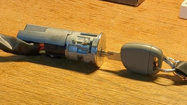

Servus Ulli - ja mir ging es expliziet darum ob da genau steht wann das Lenkradschloss einrastet, das steht leider nicht geschrieben.
Wollte nur wirklich Wissen ob das Lenkradschloss bei gesteckten Schlüssel nicht Einrasten darf.Ein Kumpel hat mir das gestern bei seinem Auto gezeigt und da rastet das Lenkradschloss bei gesteckten Schlüssel nicht ein. N ja, hab ja eh am Samstag schon ein neues Bestellt - Hoffentlich kommt das auch morgen.
V320001- schön wie Du es beschreibst wie man mit dem zweiten Schlüsel vorgeht.Hatte es auch so vor das der Bart getauscht wird.Beim Lesen ist mir aber dann bewußt geworden das ich immer mindestens zwei Schlüssel dabei haben muss, ansonsten komme ich nicht zum Tanken (die Fahrertür kann man vernachlässigen). Gibt es keine günstige Möglichkeit ( Reparaturbetriebe welche sich auf Neue Zylinder spezialisiert haben ) sich ein NEUES passend Schliessystem zu besorgen?
