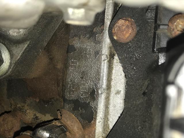

Hallo Broadcasttechniker,
Die Nummer auf dem Motorblock konnte ich nach dem Entrosten der Stelle mit Mühe als D4F 708 entziffern.

Laut meinem Wissen dürfte der D4F 708 der 1. D4F sein mit seitlich verbauter Drosselklappe .
Ob der 60 ps hat , solltest du beim fahren merken , der wäre grob auf D7F Niveau .
Denke auch es ist ein 75 ps .
Stimmt der hat eine seitlich verbaute Drosselklappe und geht laut GPS 170km/h Smile

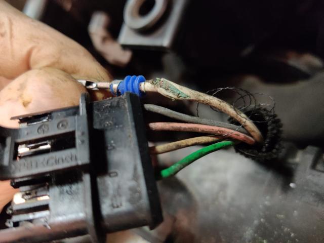

Ich hätte jetzt nen echt verzwicktes Problem - Twingo von jetzt auf gleich nicht mehr angesprungen - Zündspule ist neu.
Ergebnis war ein Oxidiertes Kabel am Kabelbaum der Einspritzleiste was in folge dann auch noch das Relais gehimmelt hat ?
[Bild: twingo-14110056-p3y.jpg]
Ups Uploads von Bildern direkt ausm Smartphone werden wohl zu groß ?
Werde ich fixen.
Bitte nimm http://pics.twingotuningforum.de/
Schutzrelais ist über die kleine weiße Sicherung im Motorraum abgesichert.
