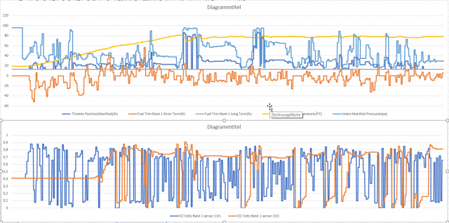

Ich hab jetzt heute mal die Daten vom Auto mit der Torque App geloggt.
Was mir komisch vorkommt: LTFT steht nach 15 Minuten Fahrt immer noch auf 13,8% bewegt sich null.
O2 Sensor test unter Testergebnisse schwankt nicht so hoch wie in der Normkurve. Vielleicht kann da mal jemand das bei sich testen und mal ein Bild posten.
Aber im Anhang wie ihr seht regeln wohl die Lambdasonden normal oder täusche ich mich da?

Dass der LTFT recht konstant bleibt ist in Ordnung, auch die 13,8% geben keinen Anlass zur Sorge.
Am Anstieg der Kühlmitteltemperatur kann man sehen dass es sich um einen etwas längeren Fahrzyklus gehandelt hat.
Da braucht man sich um die zu geringen Schwankungen bei O2 Sensor 1 nicht verrückt machen, das wird ein Darstellungsproblem sein.
Tatsächlich soll der Sensor mindestens im Sekundentakt pendeln, das hätte hier einen dicken blauen Balken hinterlassen.
Ich hab schon gelesen bei dir das der LTFT eher eine Güte des gesamten Krafstoffsystems ist.
Was meinst du zu kurz am Ende des Zyklus, da lief der Wagen im Leerlauf, die Sprungantwort der O2 vor Kat Sonde kommt nicht über 0,6 Volt....das meinte ich kommt auch bei den Testergebnisse raus.
Ist das typisch oder kritisch und untypisch. Das macht mir Kopfzerbrechen....
Vielleicht kommt das auch weil die PID über Bluetooth ausgelesen wurden im 0,25s Takt 8 an der Zahl....wenn ich logge merke ich das der Motor im Leerlauf noch unrunder läuft....typisch?
Nee, untypisch.
Und Lambda muss quasi immer zwischen 0,1 und 0,8 Volt pendeln.

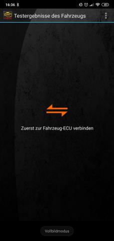

Das finde ich auch noch komisch diese Meldung:
[Bild: twingo-10134200-CsN.jpg]
