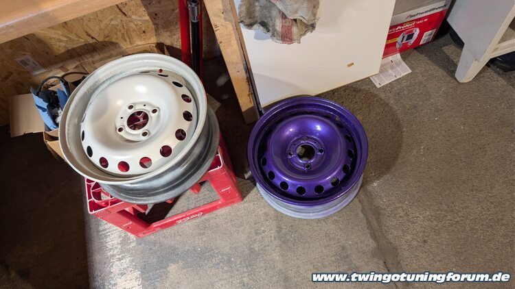

Da meine Sommerreifen auf Grund von falscher Spureinstellung und des Alters von 6 Jahren erneuert werden mussten, habe ich mir auch gleich die Optik der Felgen nochmal vorgenommen.
Das Ergebnis seht ihr in den folgenden Bildern.
Ich bin mit der Farbe sehr zufrieden.
Jetzt muss nur noch der Rest hübsch gemacht werden Very Happy
Und damit man eine Vorstellung bekommt, hab ich auch schon die unbearbeiteten Radzierblenden angebaut. Die werden wahrscheinlich noch lackiert und das Logo korrigiert Wink

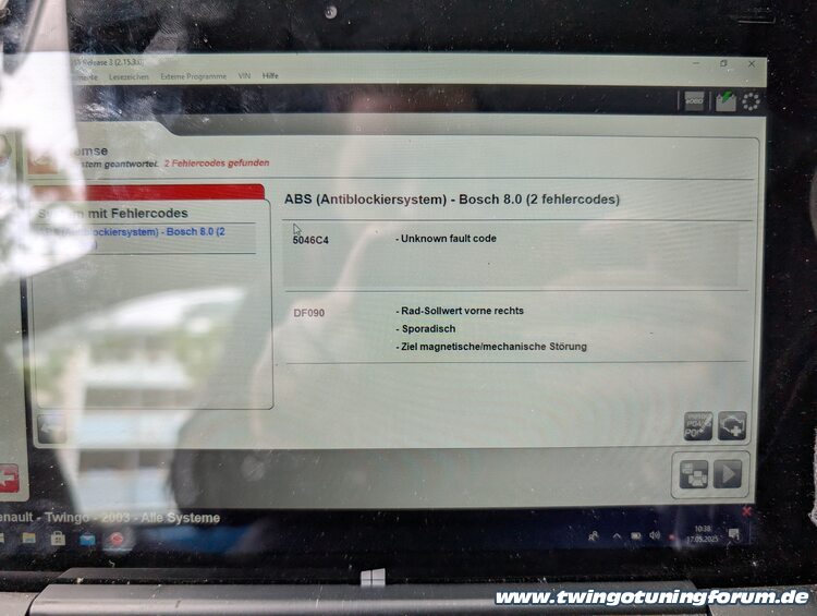

Gestern bei Kogi einfach mal den Fehlerspeicher ausgelesen.
Anzeigen gab es keine, nur im Leerlauf tut er etwas spucken und läuft etwas unrund.

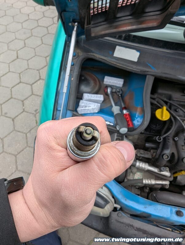

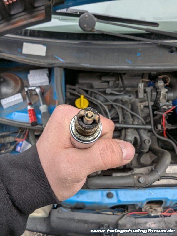

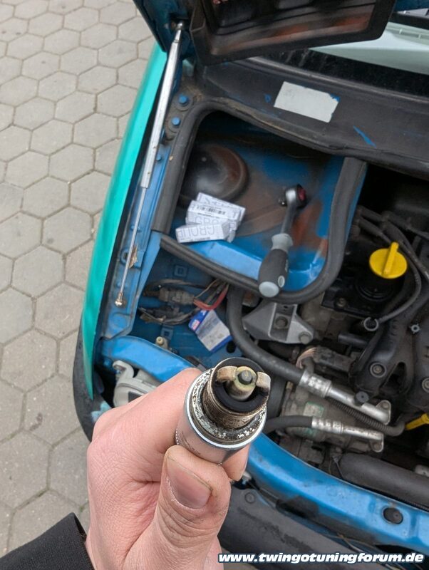

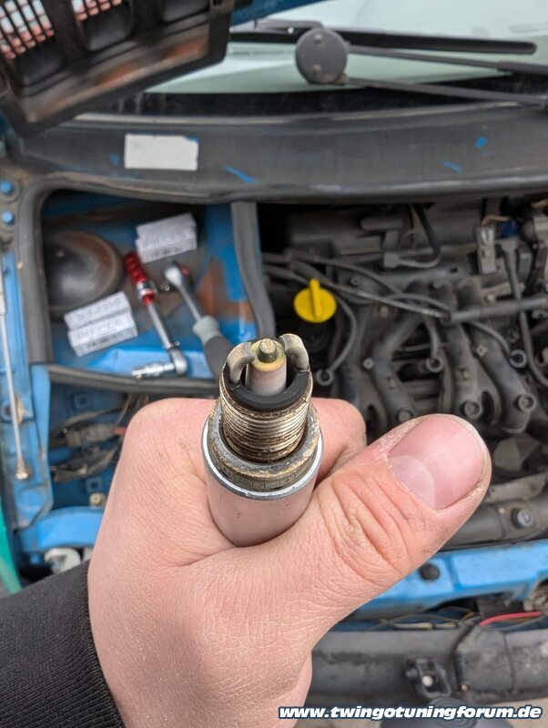

Deshalb gibt es, wenn alles pünktlich kommt, neue Zündspule + Kabel + Kerzen.
Spule und Kabel wurden bei dem glaub noch nie gewechselt. zumindest nicht in den ~55.000km, die ich den schon fahre.
Aber siehe da:
[Bild: twingo-04075746-Acz.jpg]
Lambda hatte ich gar nix auf dem Schirm.
Macht bei dem Leerlauf aber Sinn.
Dennoch:
Erstmal Fehler löschen, weiterfahren, und dann nochmal auslesen, ob da was wiederkommt.
Ich hab ja jetzt einen Induktionserhitzer. Da sollte die Lambda sich im Zweifel gut lösen lassen.

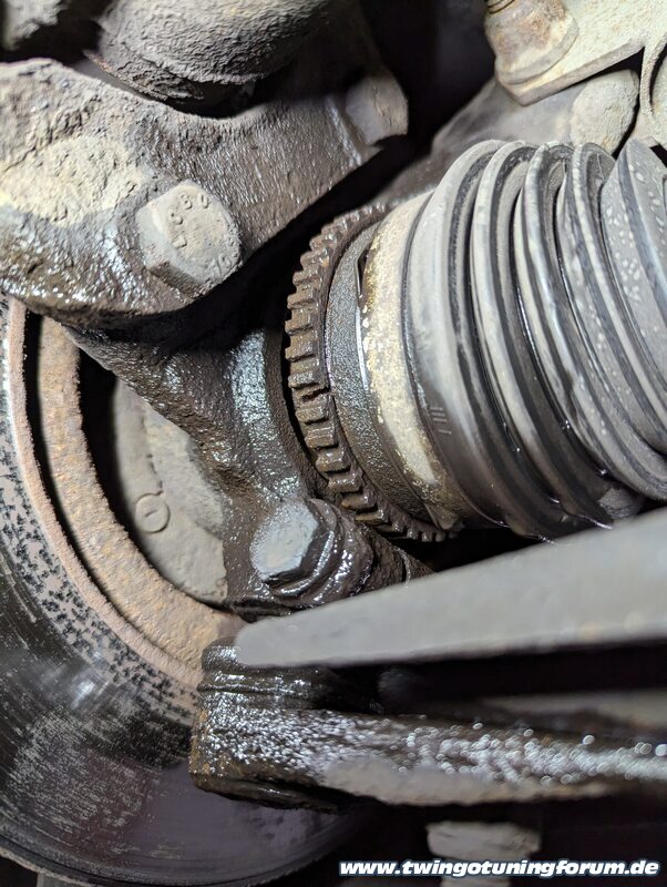

Kopfdichtung war eigentlich auch für dieses Jahr mal geplant.
Die sifft schon sehr viel länger.
Neue Antriebswelle Fahrerseite liegt auch schon bereit.
Die alte fühlt sich schon nicht mehr gut an, ist auch noch eine Originale.
Beifahrerseite kam letztes Jahr ja schon neu.
In dem Zuge will ich gleich diesen Rep.-Dichtsatz für das Getriebe (Schaltwelle) verbauen.
Vllt ist er dann da mal trocken.

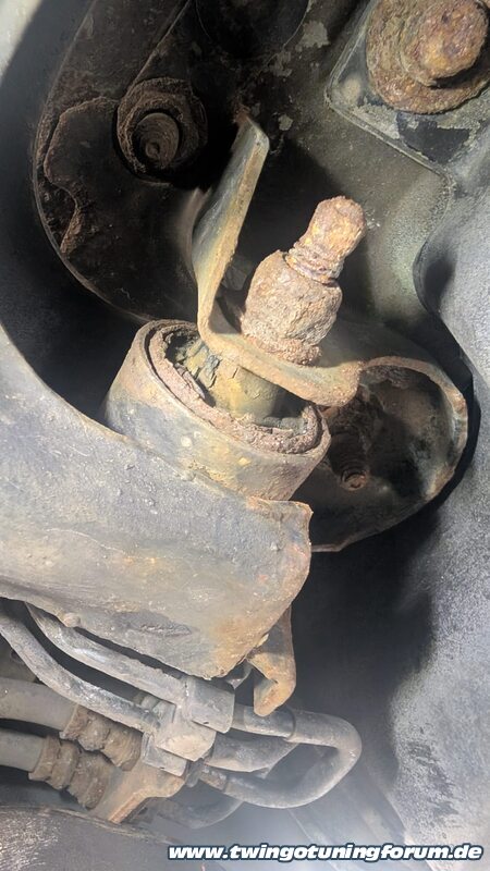

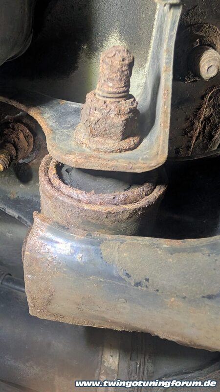

Was noch ansteht dieses Jahr: TÜV.
Und in dem Zuge die Lagerung der Hinterachse, und insbesondere die Bremsleitungen hinten.
Wird alles etwas kritisch mit dem Hallenumzug, muss aber bis Oktober iwie alles noch passieren.
