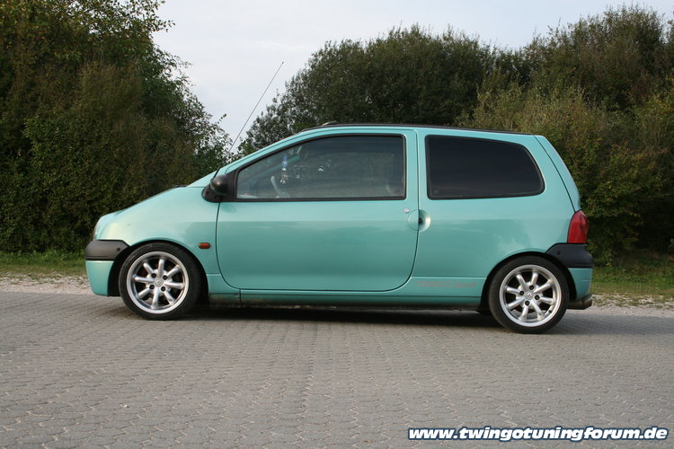

Zitat: alfacoder schrieb:
....hab übrigens genau den gleichen Himmelblauen noch rumstehen
Stand da aber^^
ich hab deinen da nicht als Dunkelblai wahrgenommen...........
Stimmt auffällig!!!
Meiner ist auch nicht dunkelblau, nur die Motorhaube, sondern Tobago.
Hier noch mal zum unterscheiden:
Tobago:
Himmelblau:
Aber ist ja wie gesagt zweitrangig mit der Farbe.
Was ja viel wichtiger ist: Würdest du zulassen das ich dem kleinen
mit der Flex zuleibe rücke, oder fändest du das zu schade?
(Vorausgesetzt die Schweller haben echt keinen Rost)
