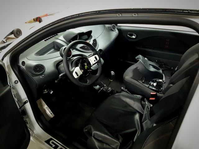

Hab gedacht ich probiere es mal aus. Finde das Lenkrad aus dem dreier Twingo einfach nur geil und musste eins haben Smile .
Das Lenkrad passt soweit allerdings hab ich festgestellt dass die Steuerung des Tempomats anders aufgebaut ist.
Hat vielleicht einer die Schaltpläne vom Lenkrad aus dem zweier und dreier Twingo mit Tempomat?
Ich bin mir halbwegs sicher dass beim zweier die Steuerung über nur eine Leitung geht.
Aber nix mit Multiplex, es werden verschiedene Widerstände abgefragt, voll analog also.
Ich kann mir sehr gut vorstellen dass der dreier das mit Multiplex macht.
Von dem habe ich aber keine Schaltpläne.
Habe mir noch nicht alles genau angeguckt aber ich werde wohl beim Tempomat entweder alles umlöten müssen oder eine Platine erstellen.
Ich denke das die zweite Lösung (neue Platine erstellen) die saubere wäre d.h. bei der neuen Platine die Größe und die Tastenabstände lassen aber den Schaltkreis von der alten übertragen.
Denke aber genau dasselbe wie du das es vom verfahren her bzw. Steuerung so funktioniert.

Also das Lenkrad hat identische Maße zu dem originalem und passt perfekt. Ich habe mir das Lenkrad geholt, weil mir es vom Design besser gefällt und weil es „bequemer“ ist bzw. liegt gut in der Hand. Das neue Lenkrad ist etwas dicker und sieht einfach nur geil aus Smile .
Bilder werde ich spätestens am Wochenende hochlanden damit man sehen kann was ich mit den Platinen meine. Ich werde mich ca. in drei Wochen (nach den Klausuren) intensiver damit beschäftigen und die schon erwähnten Lösungen ausprobieren.

Manchmal habe ich das Gefühl, dass einige denken ich würde hier mir irgendwas zurechtbasteln ohne mir Hintergedanken zu machen. Sicherheit steht bei mir an erster Stelle und daran wird nicht gespart oder irgendwas weggelassen. Ich führe große umbauten durch bzw. plane alles selbst, führe Berechnungen durch und fertige halt alles soweit es geht selbst an (Stichwort Onlineshop/KFZ Werkstatt). Wir haben auch Prüfer die zweimal die Woche in die Werkstatt kommen und die ich einfach fragen kann falls ich etwas bezüglich Eintragung nicht weiß.
Die Aufklärungen bezüglich Eintragung ist zwar nett gemeint aber mir sind alle Risiken bekannt.
Ich wollte eigentlich nur den Umbau zeigen, paar Fragen beantworten und einen Schaltplan haben, damit hätte ich mir nämlich Arbeit erspart. Aber das ist nicht schlimm, da der Schaltkreis wirklich klein ist.
Ich glaube das einige das nicht ganz verstanden haben was ich vorhabe.
Das alte Lenkrad hat zwei Platinen (wie im Computer) und das neue Lenkrad auch allerdings sind die Platinen im neuen Lenkrad größer und funktionieren mit einem anderen Prinzip.
Mein Vorhaben:
Schaltkreis erstellen – neue Platine (in der selben Größe wie die neue) mit dem alten Schaltkreis herstellen --- Wiederstände reinlöten (wie in der alten Platine) und schon habe ich eine passgenaue Platine die an das neue Lenkrad passt und dieselbe Steuerung bzw. Schaltkreis beinhaltet.
Zum Airbag:
Der Anschluss ist auch anders. Hier werde ich entweder selbst einen anfertigen oder wenn ich einen bei Renault einen kaufen kann dann werde ich das machen und nur crimpen müssen.
Das der Airbag aus einem anderen Auto ist und aufgrund dessen den Anschein erweckt, dass im Falle eines Unfalles nicht aufgeht oder nicht genug Volumen besitzt wie der alte etc. wie auch immer.
Der neue Airbag hat eine Zündstufe so wie der alte und der Rest ist unter anderem vom Winkel zum Körper bzw. Kopf und der Sitzposition abhängig. Solange die Faktoren identisch sind ist es mir recht.
