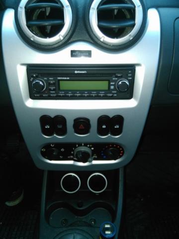

Platz ist reichlich vorhanden auch noch nach hinten , also es kann jedes ,auch sehr tiefes Radio verbaut werden . Der Elektronik ist es egal das es fehlt .! Das Radio auf dem Bild ist nur zum Testen drin
In das obere Loch kommt eine DIN blende mit drei 52er Löchern in denen ein Drehzahlmesser, Wassertemperatur und Öldruck Anzeige Instrument verbaut werden (HP nightflight Red) .Fest eingebaut wird übrigens ein Continental daB Tuner mit CD Laufwerk , Bluetooth und Lenkradfernbedienung .Auf dem Bild noch im Vorgänger Auto zu sehen
