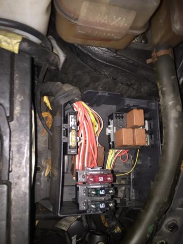

Schau für den Anfang mal nach den zwei 60A Sicherungen in der Motorraumsicherungsbox.
Da hatten wir mehrfach genau deinen Fehler.
Die Sicherungen sind dann sehr schwer zu ziehen weil festgegammelt.
Auch eine vergammelte Verzweigung im Kabelbaum hatten wir mal, allerdings nur 1x.

So da bin ich wieder.
Also die zwei 60 A Sicherungen sind i.O.
Ich lade im Anhang mal ein Bild hoch, wenn ich den weißen Stecker ziehe, hört das klackern ganz auf, wenn ich nur den schwarzen ziehe wird es merklich leiser und schneller. Müsste doch das Steuergerät sein, oder?

Was sagt das Klackern wenn du die 60A Sicherungen ziehst?
Bitte testen, die beiden Sicherungen bitte einzeln.
Dort kannst du auch mal mit einem Multimeter die Spannung messen.
Gut zu wissen, fast alles davon macht ja Probleme. Das Licht funktioniert einwandfrei.
Wenn ich die erste Sicherung ziehe - die S1, zwischen der 50 A und der anderen 60 A - hört das klackern sofort auf. Bei der anderen 60 A Sicherung passiert garnichts.

Die eine 60A sichert den ungeschalteten Dauerplus ab.
Das ist die wo das Geklacker aufhört.
Deswegen habe ich nach dem Licht gefragt, das kann man ohne Multimeter testen.
Die andere sichert die Zündschlosszuleitung ab, die ist o.K. denn sonst würde der Starter nicht orgeln.
Du sprichst von 50 Ampere.
Hat das Auto etwa Quickshift?
Die anderen haben diese Sicherung nämlich nicht.
