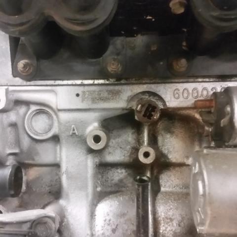

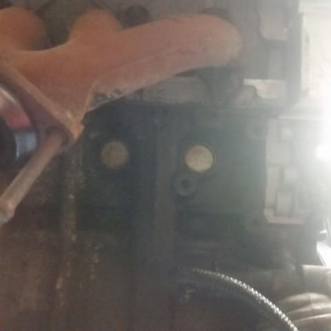

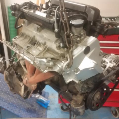

Heute entschieden das der Clio entsorgt wird.
Habe nun einen D7F Motor im Top Zustand zu verkaufen.
Vorab schon mal Bilder
Wie man sieht ist der absolut trocken.
So trocken muss man schon wieder aufpassen dass die Ölwanne nicht durchgerostet ist.
Es ist aus Twingosicht ein Zwitter.
Phase3 Ansaugkrümmer und Heizungsanschluss, aber Phase2 Benzindruckregler an der Einspritzrampe.
Vielleicht hat Renault am Ende der Phase 2 schon halb auf Phase 3 umgestellt.
Hallo Ulli
Die Ölwanne kann man von außen Konservieren.
Was das andere Angeht, war alles so verbaut,
haben da nichts geändert.
LG
Alex
