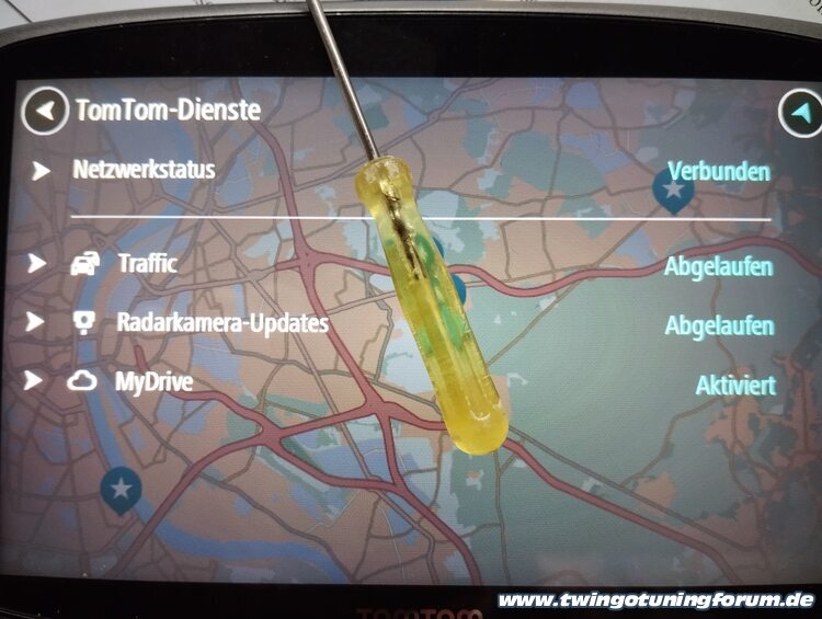

ich fasse mal zusammen:
- radarkamera läuft beim X000 nach einem jahr ohne verlängerung ab, erst die X100 und X200 hatten es lebenslang - das verhalten war also richtig!
- mydrive geht noch - überträgt er auch noch neue adressen, die du am pc über mydrive-connect eingibst? nur dann würde der datentransfer noch klappen.
- ich glaube nicht, das es beim X000 ein weiteres softwareupdate geben wird, da stecken sie kein hirnschmalz mehr rein. zu alt eben.
- ich vermute bei alledem die sim-deaktivierung oder traffic-deaktivierung nach monaten der nichtnutzung seitens tomtom.

SIM Läuft ja noch, die Kopplung via GPRSS oder was das ist funktioniert.
Da steht doch ganz klar, ich habe es wörtlich abgeschrieben
Traffic . . . . . . . . . . . . . Abgelaufen
Ihr Abonnement ist am 28.06.2024 abgelaufen.
Erwerben sie ein Abonnement, um wieder Verkehrsinfo-Updates zu erhalten.
So verlängern sie ihr Abonnement.......
Und wenn man dann genau hinschaut, dann läuft das nicht, denn Deutschland steht nicht auf der Liste der unterstützten Länder.

Sorry, die Fragen sind mir zum Teil zu indirekt und und zum Teil haben sie nichts mit den Katalogdaten zu tun.
Nirgendwo steht im Katalog dass das Produkt regelmäßig einzuschalten ist.
Wenn es aber von Interesse ist, zuletzt benutzt habe ich das Teil in meinem Maas Urlaub, das war Ende August 2024.
Ich habe mich per SIM und nicht per USB in meinem Konto auf dem Gerät angemeldet.
Ich schreibe jetzt mal wörtlich den Info Status wenn das hilft
TomTom GO 6000
Seriennummer
QQ2184F0xxxx (0)
Anwendungsversion
22.100.0002.311 (0) (14.11.2022)
Installierte Karten
'Europe' v1140.12535 (veröffentlicht 09/2024)
zuletzt mit MyDrive Connect verbunden
26.12.2024
Freier Speicherplatz
6,27GB Interner Speicher
6,66 GB Speicherkarte
Datenverbindung
Eingebaute SIM Karte
GPRS Status
Verbunden, -Symbol für hohe Feldstärke-
(26202,0,5,0,0,0)
MCC/MNC
26202
SIM ID
8931440400007739xxxx
GPRS-Modell
16.00.152
Display Sprache
Deutsch

So, etwas neues, und das ist positiv.
Nachdem es mir nicht gelungen war auf dem PC eingeloggt meine Adressen zu sichern und noch viel weniger dort eine neue zu erstellen, habe ich nochmal gründlich per Google gesucht und festgestellt dass ich nicht alleine mit meinem Problem war.
Es gibt sogar Leute die versucht haben daraufhin ein kostenpflichtiges Abo einzugehen, aber auch das geht nicht.
Abhilfe ist: Den Support kontaktieren und das Problem schildern.
Gesagt, getan, und nach drei Tagen kam die Antwort, ich solle einnen Reboot machen und danach sollte es wieder gehen.
Und tatsächlich, jetzt läuft es erstmal wieder.
