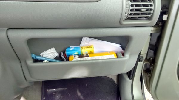

Aber: Kann man dieses Handschuhfach von "außen" ausbauen?
[Bild: twingohandschuhfach.jpg]

für das Handschuhfach habe ich eine SChraube ertasten können, als ich die Abdeckung der Heizungsregler weggenommen habe. wo die weiteren sind und ob ich die ohne Demontage des gesamten Armaturenbrettes rausdrehen kann?
Handschuhfach sollte, wenn es so wie im Bild ist, einzeln raus gehen denke ich

Schaut so aus, dass es erst dann geht, wenn man das ganze Armaturenbrett abgebaut hat
