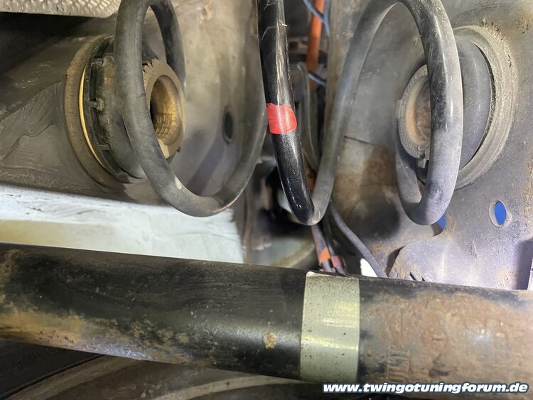

Hallo Leute- versuche seit Stunden passende Federn für meinen Twingo 2 für hinten zu finden- immer die falsche Nummer. Laut Catcar habe ich die Nummer 8200681414  rot und mir werden immer Ersatzfedern mit den Endnummern 10 blau und 15 gelb angeboten.Was mache ich jetzt?Bin etwas Ratlos???
Hier Bild vom Original
[Bild: twingo-01145308-Ij1.jpg]
Wer hat einen Lösungsvorschlag? Auto ist nicht Tiefergelegt und im Originalzustand.
