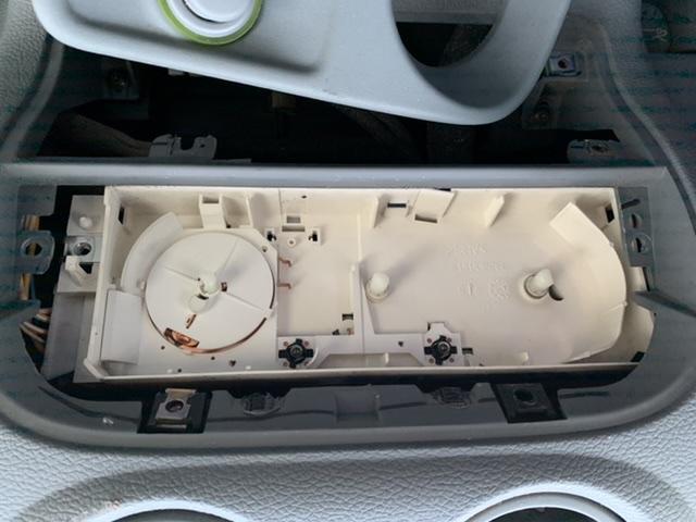

ich versuche das Thema nochmal aufzugreifen, da ich aktuell das gleiche Problem habe. Bei meinem twingo funktioniert die Beleuchtung der Heizregler nicht und im Unterschied zu oben genannten Problem auch die Beleuchtung des Zigarettenanzünders nicht. Gebläse und Funktion des Anzünders ist dagegen nicht betroffen. Ich habe die zwei Birnchen der Heizregler gerade gewechselt mit gebrauchten aus anderen Twingos, die augenscheinlich in Ordnung sind. Leider hat das nicht geholfen. Ein Foto meiner offenen Heizregelzentrale habe ich angehangen.
Im Handbuch habe ich geschaut, ob es eine Sicherung dazu gibt, aber leider nichts entsprechendes gefunden.
Bei dem Zigarettenanzünder habe ich insgesamt drei Anzünder mit jeweils einem Birnchen angeschlossen. Es kann natürlich sein, dass alle drei kaputt sind, das halte ich aber für unwahrscheinlich.
Woran können die Defekte liegen und noch wichtiger: wie kann ich sie beheben?
Ich habe bereits viele Beiträge gelesen, aber meist waren dort die Birnchen kaputt. Bei mir ist der Fehler wahrscheinlich ein anderer.
Vielen Dank schon mal!
Auch bei dir sind die Birnchen kaputt.
Wenn die gebraucht sind brauchst du sie nur schief ansehen und sie fallen aus.
Nur neu ist treu.
Bitte auch die Standlichtkontrolle und Abblendlichtkontrolle wechseln.
Gleiche Lämpchen, ungefähr gleiche Ausfallzeit.
Und wenn du schon dabei bist machst du den Tacho direkt mit, gleicher Typ.
Kaufe direkt einen Zehnerpack.
"augenscheinlich in ordnung" ist ja nun nur sehr unsicher ausgedrückt, wie der eigentliche zustand ist. ich würde mich da mal ans messen machen. mit einem meßgerät für 10-25€ mußt du nie wieder raten. du kannst das birnchen messen oder auch die spannung an den kontakten der fassung. Wink
beispiele: https://www.amazon.de/Multimeter-Messger...96&sr=8-17 oder https://www.amazon.de/Amperemeter-Akusti...96&sr=8-20
