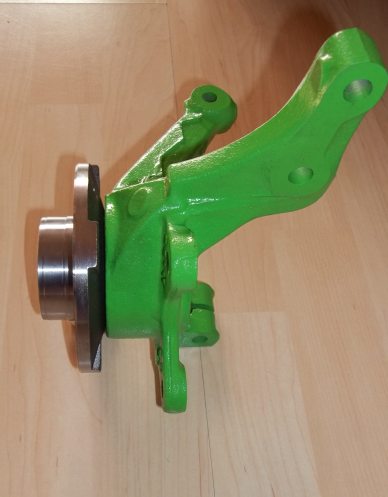

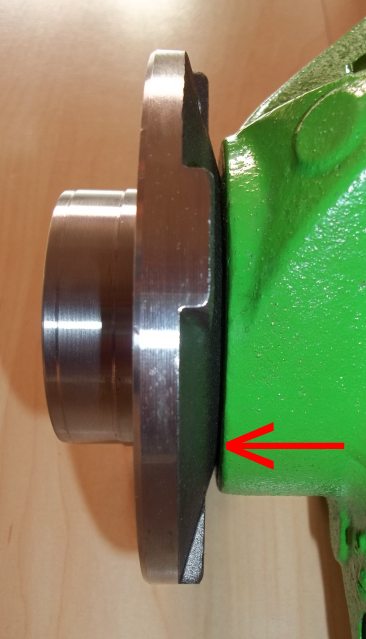

Ich möchte dringend davor warnen irgend welche Billigteile zu nehmen. Gerade bei den Radnaben habe ich schon bei
Bestellungen 2 mal Pech gehabt. Die Radnaben waren schlicht weg falsch von den Maßen gedreht. Die beiden Firmen
teile ich jetzt mal nicht mit, aber gesagt sei das es deutsche Firmen waren. Bei der einen wurde aufgrund meiner
Beanstandung die ganze Produktionsserie rausgenommen. Ich möchte gar nicht wissen wie viele davon verbaut wurden...
Gesagt sei auch das die Naben ordnunggemäß eingepresst wurden.
Das Problem stellte sich so dar, dass die Radnaben an der Innenseite an das Radlagergehäuse (Aussenseite) kamen.
