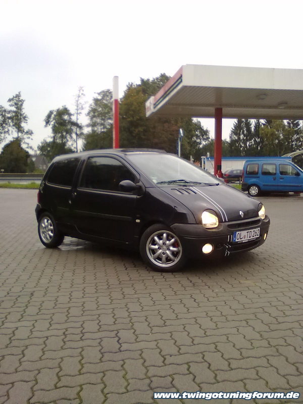

japs^^ hier sind sie
[Bild: twingo-13201903-c96.jpg]

Sind das die 13 Zoller ja? Nice, sehr nice!

Japs^^ mit 145/60 R13^^ aber sind bei mir Winterpuschis Wink
