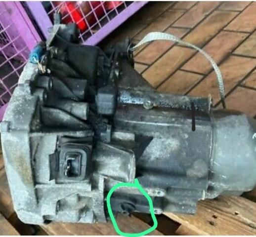

Kann mal jemand ein Foto von der schraube machen?
Ist zwar ein D7F Motor aber ich meine die Getriebe sind gleich
Es bedanken sich: Orange , heingumpel
Also die hier?
Liegt die nicht viel zu tief ? Sieht mir eher danach aus als würde das getriebe auslaufen wenn man die öffnet
Ne das ist definitiv die Einfüllöffnung und gleichzeitig die max Markierung für den Ölstand. Einfüllen bis es anfängt rauszulaufen. Den Gummi Dichtring der Schraube nicht verlieren! So um die 3,5 Liter kommen da rein wenn ich mich recht erinnere. Das Getriebe ist ja nicht komplett voll, im Betrieb wird das Öl durch Differential und Wellen hochgeschleudert.

[Bild: twingo-04064355-zlp.jpg]
Hab die Schraube da mal mit einem kleinen roten Kreis markiert.
Das Getriebe hängt auf dem Bild rechts vom Motor und ist hellgrau.
Die Höhe passt schon.
Ist wie bei vielen Fahrzeugen.
Simson hatte auch so eine Kontrollöffnung.
Das Differenzial von meinem BMW wird ebenfalls so befüllt.
Einfüllen, bis was rausläuft.
Wenn es nicht mehr rausläuft, wieder zuschrauben.
Wenn das Auto in Waage stand, dann passt der Ölstand nachher genau.
