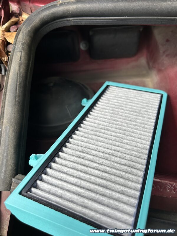

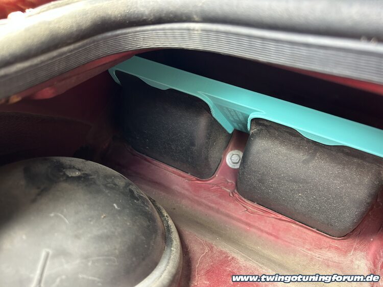

Hier die Druckdatei für den Rahmen, optimiert ohne die Motorhaubenschrauben lösen zu müssen:
https://www.printables.com/model/1731994...bin-air-fi
Und dann gibts noch einen Aufsatzrahmen, mit auswechselbarem Filter. Also eine optimierte Version der Pollenfilter bei ebay:
Der Einbau: https://www.instagram.com/reel/DcOvnM5tn0L/
Und Bilder des Halterahmens mit Filtereinsatz:
[Bild: twingo-03103300-4eN.jpg]
[Bild: twingo-03103332-xyn.jpg]
