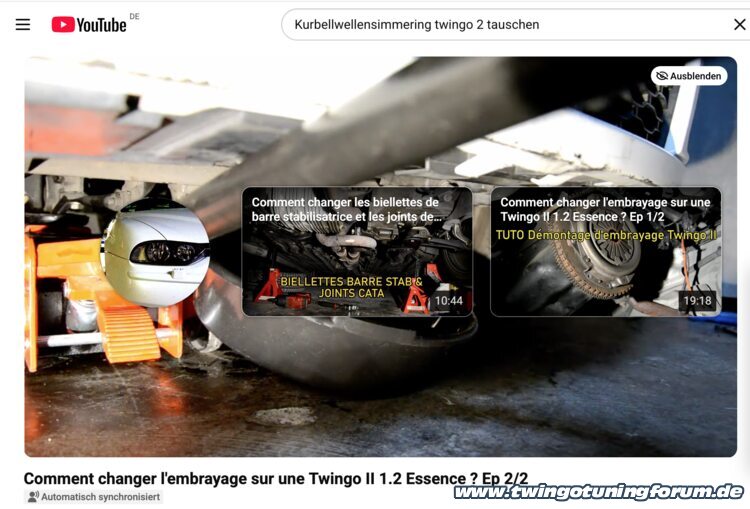

So- habe von Freitag abends bis gestern Nachmittag Kupplung-Zahnriemen und Keilrippenriemen Klimaanlage( Lichtmaschine) getauscht.
Am einfachsten ist es wirklich wenn man dem Rahmen unten ausbaut- die Lenksäule muss auch gelöst werden im Fußrum. Antriebswellen kann man aber in der Radnabe lassen und anhängen nicht vergessen.Jetzt habe ich längere Zeit wieder Ruhe- (hoffe ich) !
Habe dieses Video auf Youtube gefunden.
[Bild: twingo-26111218-cz7.jpg]
Extra Bilder habe ich nicht groß gemacht da auf diesem Video alles zu sehen ist was man Wissen muss.Es ist halt schon schön wenn man Platz hat und vernünftig arbeiten kann.Aber zwingend braucht man keine Hebebühne- muss halt genügend Platz für das Getriebe schaffen und einen Sicheren Stand gewährleisten damit Nix passiert.
