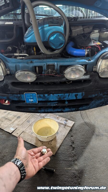

Das Problem mit der undichten Ölablassschraube habe ich gelöst, ohne einen Tropfen Öl abzulassen.
Habe dafür eine neue Schraube plus Dichtung eingesetzt.
Ich zeige einfach ein Bild dazu, und freue mich, das es funktioniert hat Very Happy
Das ganze hat mit Aufbau der Konstruktion und Wechsel der Schraube keine 2 min gedauert Razz
[Bild: twingo-14074335-7su.jpg]
In meiner Hand halte ich schon die alte Schraube.
Habe jetzt eine Dichtung mit Gummilippe verbaut. War sofort dicht, und war es nach einer Stunde auch immernoch.
