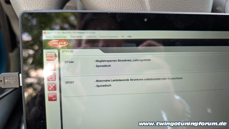

Gestern bei Kogi einfach mal den Fehlerspeicher ausgelesen.
Anzeigen gab es keine, nur im Leerlauf tut er etwas spucken und läuft etwas unrund.
Deshalb gibt es, wenn alles pünktlich kommt, neue Zündspule + Kabel + Kerzen.
Spule und Kabel wurden bei dem glaub noch nie gewechselt. zumindest nicht in den ~55.000km, die ich den schon fahre.
Aber siehe da:
[Bild: twingo-04075746-Acz.jpg]
Lambda hatte ich gar nix auf dem Schirm.
Macht bei dem Leerlauf aber Sinn.
Dennoch:
Erstmal Fehler löschen, weiterfahren, und dann nochmal auslesen, ob da was wiederkommt.
