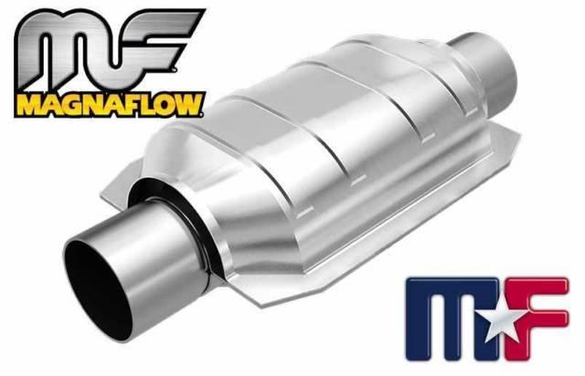

Sportkat kommt kurz nach der unteren Biegung dran , somit wird das Abgasrohr gekürzt , das Restrohr kommt hinten an den Kat und wird mit der Doppelschelle mit dem Mittelrohr verbunden , ESD dran , fertig . Cool
Der Kat soll da ran .
400 Zeller 100x125mm 300 oder 330mm lang , passend innen für 45er Rohr .
