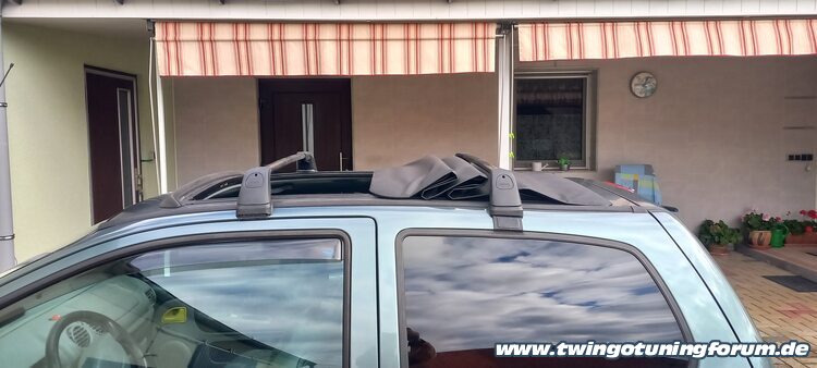

Moin,
so nun gibt es auch hier mal ein kleines Update beim "Schmuckstück". Der kleine Läuft Tadellos, Leider sind aber mittlerweile Beide Nebelscheinwerfer geplatzt, die neuen Sind aktuell bei meinem Folierer.
Desweitern hat er auch seine Dachträger endlich bekommen, aber da gibt es einen NAchteil, Dachträger und Faltdach,passt nicht. So lässt sich das Faltdach nun, nur noch zu 2/3 Öffnen, da der hintere Träger im Weg ist, und mit Dachbox, bei uns zumindest, gar nicht, da hier der Befestigungsbügel stört, neija ggf. Kommt das Glasdach rein, haben ja noch ein Komplettes Hier, samt Phase 4 Motorverkleidung  .

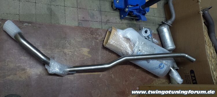

und zu guter Letzt gab es noch ein kleines Jahresend Geschenk für Ihn, das wird demnächst ihm gegönnt, da eh die Verbindung hinterm Kat undicht ist  .
So, das war es bis hierher erstmal.

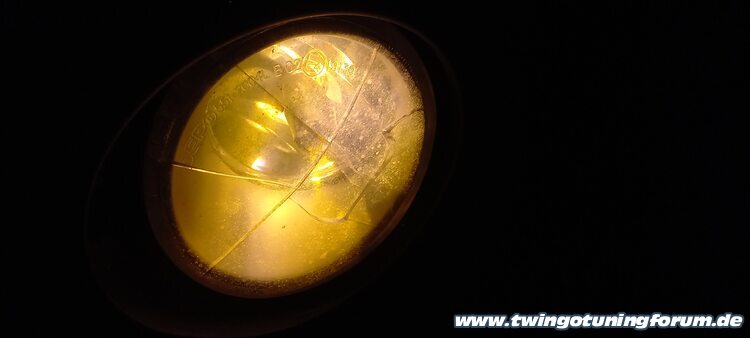

Was ist denn mit den Neblern passiert?
Pickel von Steinschlägen und blinde Reflektoren kenne ich.
Kaputte "Streu"Scheiben nicht.
Beiträge: 1.657
Themen: 96
Registriert seit: Nov 2010
27
Bedankte sich: 116
389x gedankt in 230 Beiträgen
Hey,
Ja beidseitig sind die "Streu"-Scheiben geplatzt und haben jetzt Risse drin. Entweder das Alter, oder Durch Temperatur Unterschiede beim Waschen, kann aber auch von den Vorhergehenden Leuchtmittel sein, die darin "Quasi" explodiert sind.
Gruß Torsten

Hey, die Nebelscheinwerfer werden Gelb foliert, am Ende sieht es so aus als wäre es ab Werk. Das dies nicht Legal ist, ist mir bewusst. Aber zum einen finde ich es Optisch ansprechend und zum Anderen Bringt gelbes Licht im NSW viel bei Nässe.
Das Faltdach geht mit den Dachträgern nicht weiter auf wie mit Glasdach. Die Alternative ist Dachträger runter, ich möchte aber die Dachträger dauerhaft montiert lassen, somit ist es der Kompromiss. Da ich auch mit Dachbox gerne öffnen möchte, geht nur das Glasdach.

10.12.2025, 17:31
Moin, legale gelbe Leuchtmittel sind aktuell verbaut. Osram All Season.
Ich möchte aber den Look das sie auch ausgeschaltet Gelb sind, und anstelle von Gelben Leuchtmitteln, normale Leuchtmittel einsetzen, da diese eher zubekommen sind, wie gelbe.
Es sollen dann Osram Nightbreker rein, bei denen bin ich mir sicher das die Länger halten.
Anbei mal die Zustände der Gläser, erst Beifahrer- , Dann die Fahrerseite
![[Bild: twingo-10172800-K2c.jpg]](https://pics.twingotuningforum.de/pics/2025/12/twingo-10172800-K2c.jpg)
Tja, gibt demnächst die "Neuen"  .
