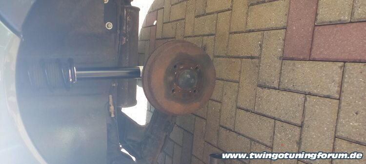

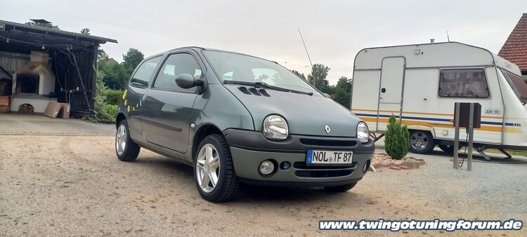

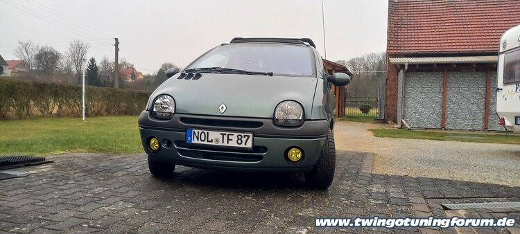

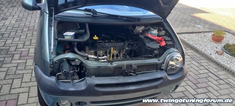

es ging mal wieder etwas voran. Nachdem auch die Federn angekommen waren,
ging es Tags drauf an den Einbau, nach Feierabend jeweils eine Seite gemacht am Heck,

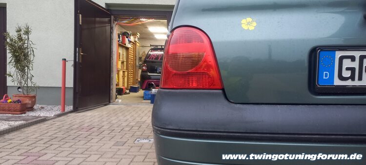

die Vorderachse habe ich dies WE komplett erneuert, dabei aber festgestellt das die Vorderen Federn für einen Megane sind  . Oh man, voll die falschen bestellt. Na gut, werden die später nochmal getauscht, geht ja relativ fix. Die Höhe mit den Megane Federn hätte mir ja gefallen  , aber so ist das nie Fahrbar.
![[Bild: twingo-19160643-6MO.jpg]](https://pics.twingotuningforum.de/pics/2025/05/twingo-19160643-6MO.jpg)
Jetzt, hat er aber die ganz normale Höhe.
Fährt sich so auch viel besser. Auch das eigenartige lenken um die Mittelstellung ist nun weg. Da auch die Domlager erneuert wurden, den auch die waren verschliessen.
Als nächstes werde ich hinten mal die Trommeln abnehmen und mir die Beläge anschauen. Diese Raue geräusch beim Bremsen nervt doch langsam.
Natürlich wurde er aber auch nicht geschont, und als die Hinterachse überholt wurde, durfte das "Schmuckstück" mal ein Wasserfass holen
So, bald geht es weiter.
LG Torsten

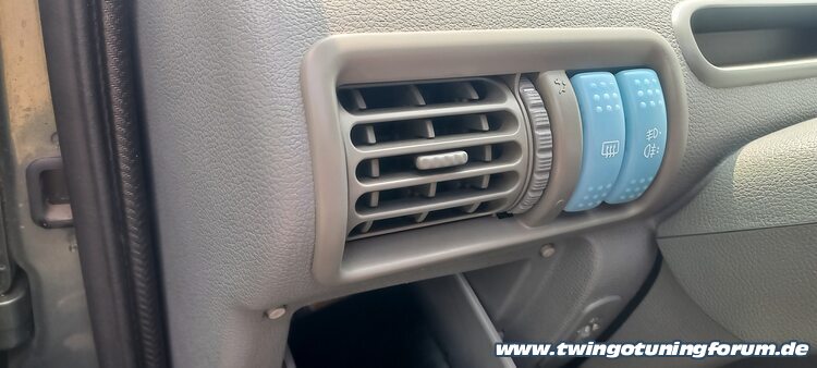

Dann haben wir im Urlaub auf einem Verwerter zugeschlagen. Dort war ein Twingo 1 Phase 3/4 da, mit noch sehr guten Teilen, also alles was Tragbar war mitgenommen.
Einiges an Kunststoffteilen und Verkleidungen, Rückleuchten, Seitenblinker, eine Heckscheibe ohne große Kratzer  , ein Lenkradairbag der nicht klebt  .
So habe ich anschliessend als wir wieder zuhause waren, die Kunststoffteile gereinigt und die Lüftungsgitter ausgetauscht.
Der Unterschied ist nicht groß, aber im Phaase 3/4 ist es mehr Grau als in den vorherigen Phasen, da hat es mehr braun dabei.

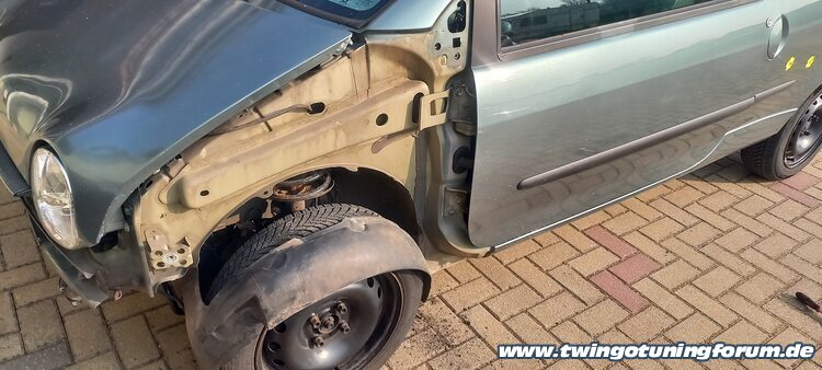

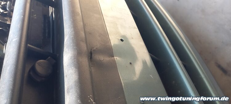

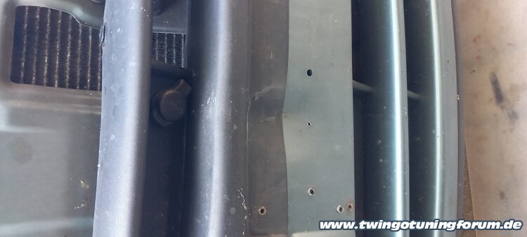

Dieses Wochenende habe ich mich dem Heckschaden nochmal gewidmet. Weil es mich stört, das die Schürze so nahe an der Rückleuchte sitzt. Die Verformung im Stoßfänger habe ich mittels heißluftföns beseitigen können, aber das Blech war doch stärker verformt, und ist es immernoch. Normal müsste man dies vom Karrosseriebauer instand setzen lassen, wenn man es perfekt haben möchte. Da im Bereich der Radmulde ein Knick ist. Unschön, beeinträchtigt aber die Funktion nicht. Ich habe ein Teil, mit hilfe von Hämmern wieder richten können und durch hilfe einer U-Scheibe aus Kunststoff den Stoßfänger nun wieder passend angebracht. Der Verschraubpunkt Beifahrerseitig bei der Heckklappe vom Stoßfänger sitz noch etwa 2mm zuweit innen, dadurch zieht es den Stoßfänger zuweit ran.
![[Bild: twingo-15204549-2Gc.jpg]](https://pics.twingotuningforum.de/pics/2025/06/twingo-15204549-2Gc.jpg)
Hier sieht man das es nicht genau passt.
Ein Bild vom jetzt Zustand habe ich vergessen  , aber nun passt es.

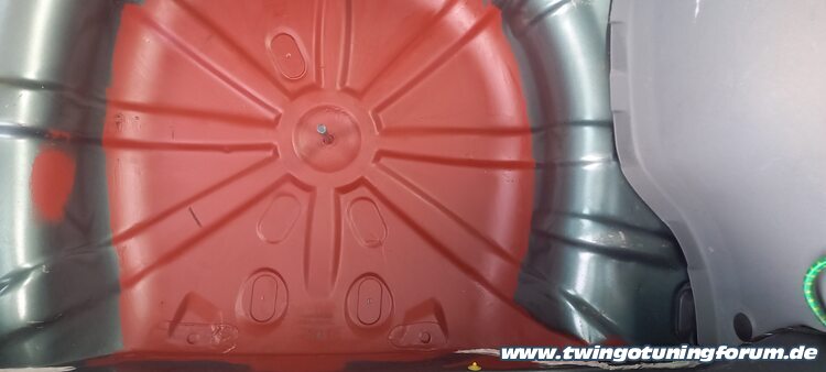

Da auch im Kofferraum wieder wassser eindrang, Lag an der Dichtung der Rechten Rückleuchte, habe ich die Reserveradmulde sauber gemacht und anschliessend mit Brantho-Korrux-3in1 gestrichen. Geplant ist alles noch mit Wagenfarbe etwas zuverschönern. Auch diverse andere kleine Lackabplatzer wurde etwas behandelt zur Vorsorge.

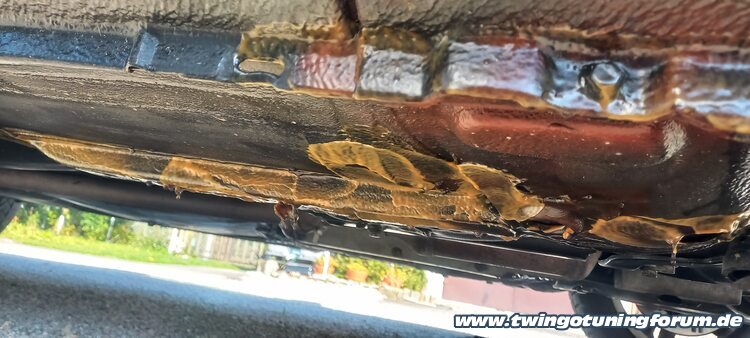

Am unterboden und im Kofferraum wurden Vorsorglich noch ein PAar Stellen neu abgedichtet, mit Dekasael aus dem Wohnwagen bereich.
Heute Habe ich dann noch mir die Mühe Gemacht und den Knick im Stoßfänger vorne beseitigt. Nicht schön, aber immerhin besser.
![[Bild: twingo-15205521-Txw.jpg]](https://pics.twingotuningforum.de/pics/2025/06/twingo-15205521-Txw.jpg)
Vorher (Oben ist die Steckdose zum Laden zusehen) Und nachher

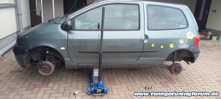

nun ein kleines, größeres Update zu meinem "Schmuckstück".
Er ist zurück aus der Werkstatt, und alles wurde gemacht. Nun hat er einen frischen Zahnriemen+WaPu sowie Kupplungsscheibe+Ausrück+Kupplungsautomat.

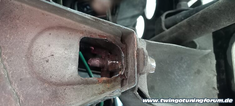

Leider, gabs aber dennoch negatives. Die Klimaanlage ist undicht  und dazu wurde für den Motorausbau der Vorderachsträger ausgebaut, was mich nicht weiter stört, aber eine der Käfigmuttern war bombenfest, was mir klar war, da die Beifahrerseite sich bei allen Schrauben sehr störisch zeigte.
Aber das ERgebniss, seht selbst.

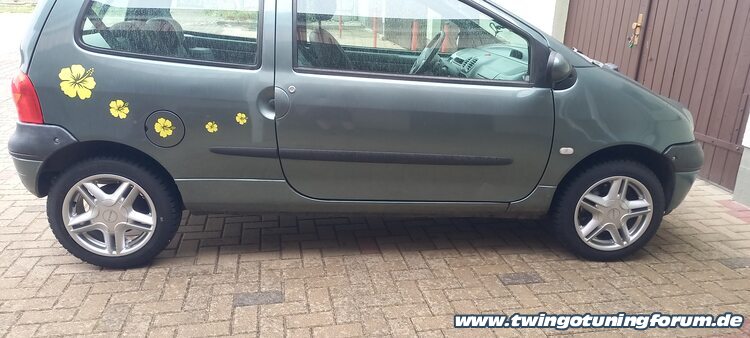

Das ganze fiel mir auch nur auf, da er dort keine Räder Trug, und warum? Weil er seine neuen Schuhe bekamm  .
![[Bild: twingo-05221623-dhZ.jpg]](https://pics.twingotuningforum.de/pics/2025/07/twingo-05221623-dhZ.jpg)
Es gab einen Satz 14Zoll original Renault Zubehör Felgen im Design "Monte Carlo", die wohl sehr selten sind, zumindest ist das erste der Zweite Satz, welchen wir bisher gefunden haben.
Da Sie sehr in Mitleidenschaft gezogen waren, wurden diese aufgearbeitet. Abgdreht, gestrahlt und zum Schluß neu gepulvert.
Aufgezogen wurden dann Allwetterreifen.
Und sie stehen ihm hervorragen.

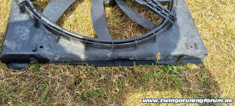

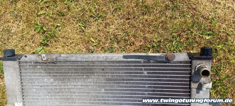

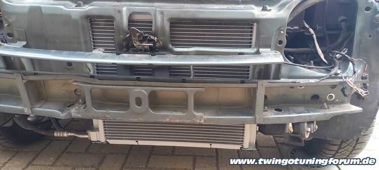

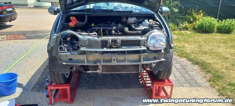

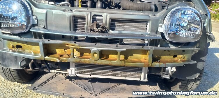

Da die Klima ja undicht ist, auf Grund eines kleinen Loches im Kondensator, hat er heute ein neues Kühlerpaket bekommen.
![[Bild: twingo-05221734-y5R.jpg]](https://pics.twingotuningforum.de/pics/2025/07/twingo-05221734-y5R.jpg)
Dabei habe ich festgestellt das der Lüfter auch mal was abbekommen hat, zumindest ist der unter Schraubpunkt abgebrochen, dieser wird aber noch mal repariert. Zum Glück haben wir noch einen Gebarauchten Lüfter da, so wurde Dieser Verbaut.
![[Bild: twingo-05221808-SKd.jpg]](https://pics.twingotuningforum.de/pics/2025/07/twingo-05221808-SKd.jpg)
![[Bild: twingo-05221854-8RE.jpg]](https://pics.twingotuningforum.de/pics/2025/07/twingo-05221854-8RE.jpg)
Jetzt wird nächste Woche noch die Klima neu befüllt und dann sollte soweit alles In Ordnung sein.

Wenn die Käfigmutter kaputt ist macht das genau gar nichts.
Mit zwei Schraubenschlüsseln werkeln, und wenn die Schraube abreißt ist es auch in Ordnung.
Die Käfigmutter ist nur für die Fabrikation da.
Da muss dann nicht extra gegengehalten werden wenn der Fahrschemel angeschraubt wird.
Beiträge: 1.088
Themen: 48
Registriert seit: Apr 2012
13
Bedankte sich: 636
527x gedankt in 359 Beiträgen
Ich glaube es geht dem Torsten mehr um den zerdrückten Dom und nicht so sehr um die Käfigmutter. Schön ist das nicht aber da kommt man eben auch doof rein, kann ich die Werkstatt ein stückweit verstehen, die müssen das ja auch noch alles auf Zeit machen, da bleibt dann halt auch mal was auf der Strecke.
