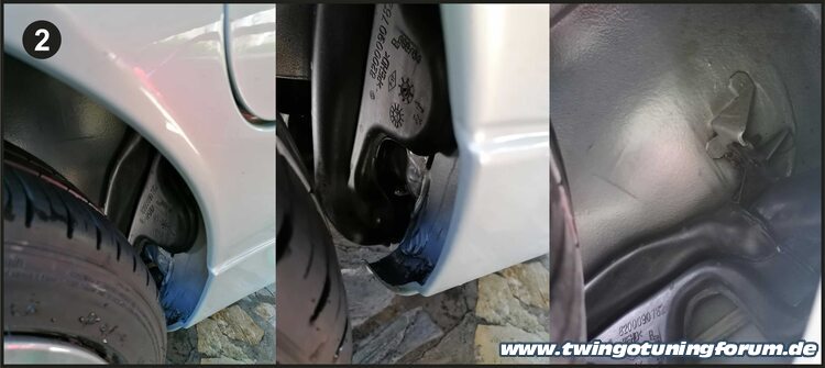

2. Die zweite Stelle ist der Bereich um den Tankdeckel. Manchmal ist der Rost sogar von außen sichtbar, meistens muss man aber im Radkasten und genauer gesagt an der Halterung des Tankstutzens nachsehen.

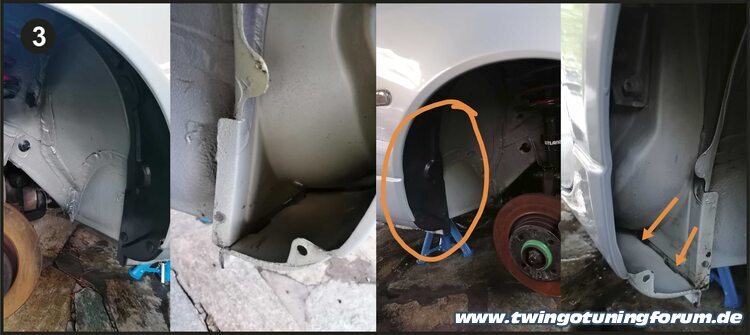

3. Die dritte Stelle sind die vorderen Radläufe, genauer gesagt der tiefste Punkt unter den Blinkern. Dort muss die Kunststoffabdeckung entfernt werden, um nachzusehen. Wenn Sie genau hinsehen, erkennen Sie dort zwei Ablauflöcher. Leider heben viele Leute das Auto an dieser Stelle mit dem Wagenheber an, wodurch es schief steht, sich Wasser ansammelt und natürlich Fäulnis entsteht. Normalerweise ist der Schaden erst nach dem Entfernen der Kunststoffabdeckung von innen sichtbar, manchmal aber auch von außen (wie auf dem letzten Foto, das Sie hochgeladen haben).
