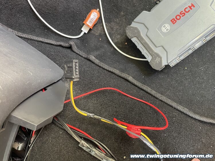

Frgstellung: bei meinem Twingo 2 aus Bj.2011 möchte ich eine Kühlbox und gleichzeitig mein Handy aufladen.Habe meinem Haus-Autoelektriker gefragt und der meinte das hängt davon ab ob der Kabelquerschnitt vom Zigarettenanzünder groß genug ist und da steige ich schon aus?

Habe mir einen Zweifachstecker besorgt welchen ich in den originalen Zigarettenanzünder stecken kann damit ich beide Geräte benutzen könnte.
Könnt ihr mir bitte sagen ob das funktioniert und das Fahrzeug-Leitung-Batterie keinen Schaden nimmt???

OK-das Problem ist gelöst, es soll funktionieren sagt mein Hauselektriker!
Das Kabel ist das gelbe was zum Zigarettenanzünder geht und im Sicherungskasten mit 15A abgesichert,kann auch das schwarze sein?
[Bild: twingo-09205016-3Fi.jpg]
die Restlichen Kabeln wurden von mir verlegt (DAB+ Antenne)
Laut unserer Meinung hat das Kabel 0,75 und würde für die 4 A der Klimakiste ausreichen.Auch kann das Handy auch gleichzeitig geladen werden so das wir bei geschätzt knapp 10 A liegen und eine Temperatur von 70 Grad erreichen dürfen.
Wenn ihr anderer Meinung seit könnt ihr es mir bitte sagen.Die Klimakiste wird nur bei laufenden Motor betrieben sonst ist die Batterie gleich  tot.
