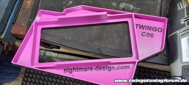

zum ersten gab es einen Pollenfilter, aber kein Originaler, sondern ein nachbau aus dem 3D-Drucker. Elli hatte Ihren originalen hingeschickt und diesen nachbauen lassen. Das gute, der jenige hat selbst einen Twin und konnte daher gut testen. Der Filter sitzt passgenau und mich freut es.
![[Bild: twingo-17175320-soI.jpg]](https://pics.twingotuningforum.de/pics/2025/07/twingo-17175320-soI.jpg)

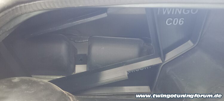

Hiermal in Ausgebaut, der von Black Toujours (in Wunschfarbe Magenta  ) Da sieht man auch wo es Ihn hergab.

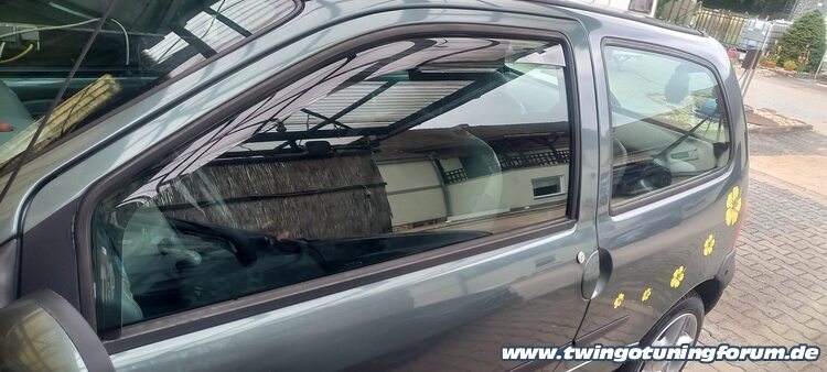

Dann gab es noch ein Geschenk Meiner Frau. Für mich, als kleines Dankeschön. So hat Sie mir nagelneue CLIMAIR Windabweiser bestellt und geschenkt  .
Schaut super aus, und nun kann ich auch auf Arbeit über den Tag das Fenster leicht offen lassen zum Lüften.

Noch ne andere doofe Frage: Wozu das Pollenfilter-teil? Sieht ja cool aus, aber warum hier nicht das original drin lassen? Das ist ja eine Stelle, die sonst niemand sieht. Bringt das irgendwie Leistungssteigerung bei der Lüftung?

In dem Filter bleibt eine Menge Schmutz hängen, hab das Teil auch.

Der Pollenfilter bringt viel und wir haben das in allen Fahrzeugen immer drin. Da ich allergieker bin, gerade Frühbucher, da ist so ein Pollenfilter schon echt vorteilhaft. Den Originalen Rahmen gibt es nicht, daher auch einnachbau.
